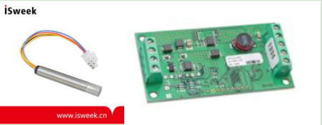

英国SST 高温氧化锆氧气传感器-O2S-FR-T2是高温氧化锆氧气传感器,量程为0.1~100%,可以在高达400°℃的环境中工作,非常适合应用于锅炉燃烧控制、细菌培养、堆肥、发酵等领域。棒式氧化锆氧传感器(氧探头)02S-T2/02S-FR-T2采用两个氧化锆盘,在其中间是一个密封空间。其中一个盘起的功能是可逆氧气泵,依次充满样品气和抽空此小空间。另一个盘用于测量氧分压差比率,得到相对应的传感电压。氧化锆盘作为氧气泵运行时,需要的700℃的温度由加热元件产生。氧气泵使小空间范围内达到额定的小值和大值压力所花的时间和环境中氧分压值具有对应关系。为测量数据的精准性可与英国SST氧气变送器传感器-OXY-LC-485配套使用,由于SST系列氧气变送器并不是直接测量氧气浓度,而是测星气体里的氧分压值。为了直接输出氧气浓度,氧气变送器IXY-LC-485必须在空气里或者已知特定参考浓度的气体里进行标定。电路可给SST系列动态氧传感器供电和控制。
