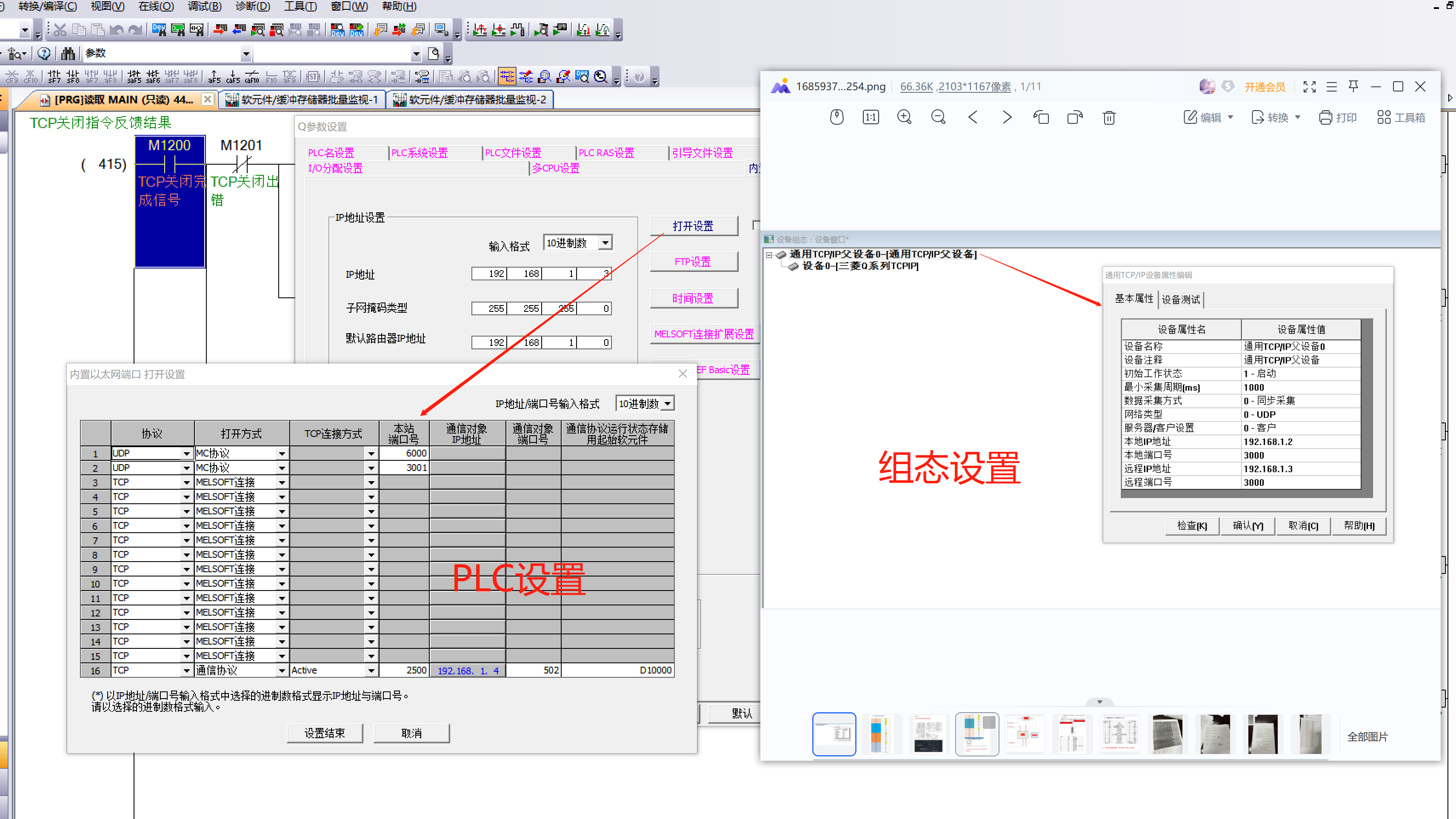

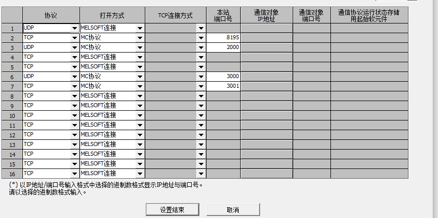

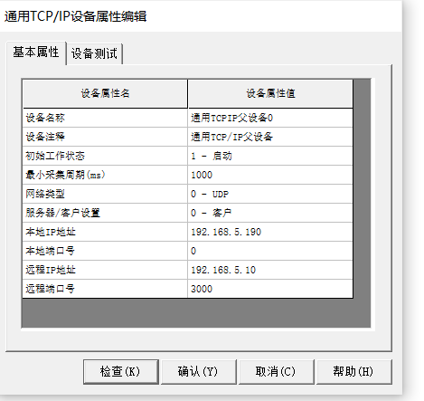

Q03UDV内置网口通过一个交换机可以和采集卡通讯.现在Q03UDV内置网口和MCGS6.2组态软件通讯不上.

你协议就不对啊 一个TCP一个MC
不知道怎么该,搞了很久了

端口号不对
