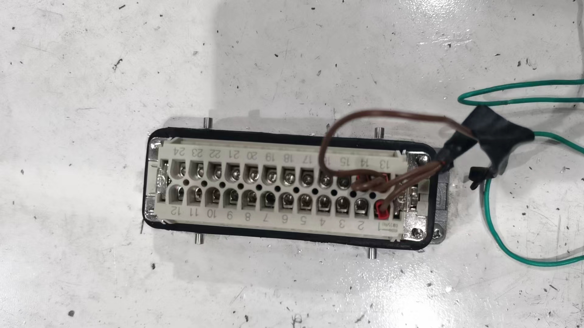

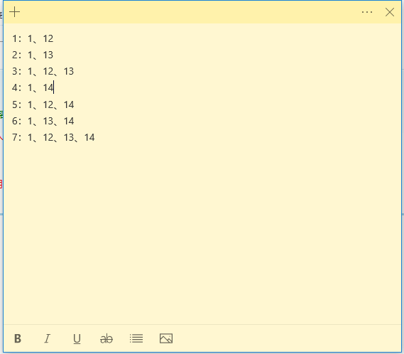

一个机器人程序防错的,是怎么个算法啊

8421,12是1,13是2,14是4依次类推

8421,以前一个项目上就是用这种方式控制罗芬机切换多图档焊接。

12是1 13是2 14是4 15是8这个是自己定义的吗

百度一下BCD码就是这样的

8421只能说是编码方式 不能说有放错功能吧 如果加上校验位 才是防错
