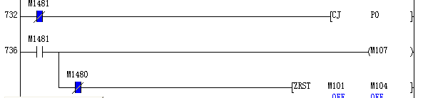

三菱PLC中M1481是不是没有线圈的?在程序里只看到RST  M1481和它的触点

既然没有SET,为什么又要RST呢???我看遍了整个控制系统程序也找不到SET和OUT M1481

并不一定要用SET和OUT
也许用MOVP或ROR之类的置位

要從整個程序來看,就一兩個截圖很難看到結果!

是否是触摸屏里用到的切换开关!!!

5楼  发表于: 2008-07-20 00:04
引用第2楼uthman于2008-07-19 00:19发表的  :
并不一定要用SET和OUT
也许用MOVP或ROR之类的置位
整个程序都看过了,也没有发现.

没有用到触摸屏,只有人机界面HKY的指令,里面也没有包括M1481

你不把程序传上来很难帮到你!

有可能是触摸屏或上位机去控制的

呵呵,我自己终于找到原因了,原来M1481是停电保存专用继电器,如果把它作为普通继电器使用是就要在前面加RST
