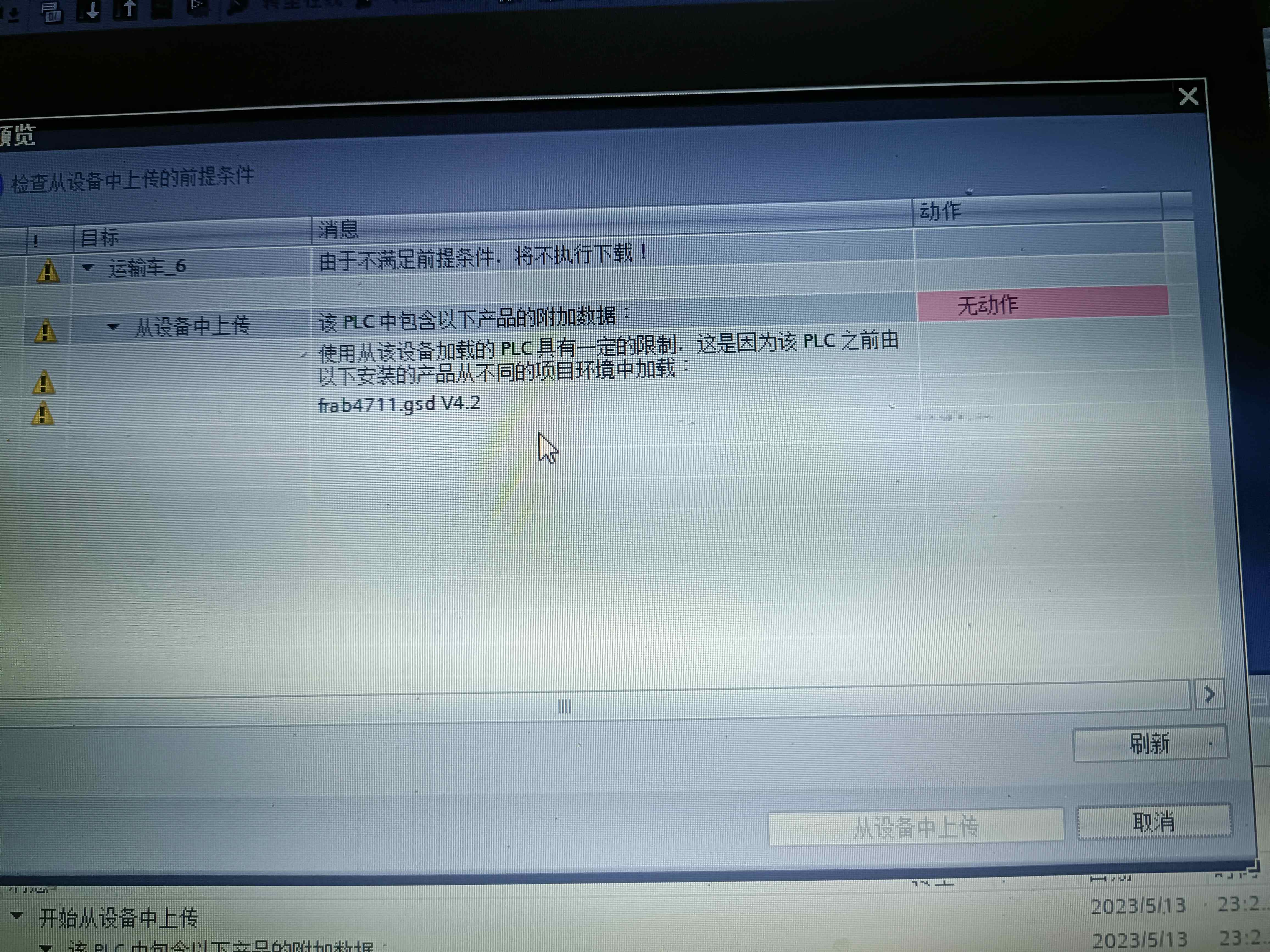

请问一下这是什么问题导致的呢?

软件显示界面

西门大官人家TIA的祖传八个
版本或者GSD文件(可以在线看看那能否从硬件读取这个GSD)原因,先找到提示的GSD文件后再试...
