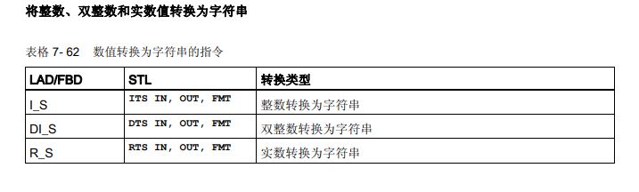

比如,在vw100输入一个十进制数据65,怎么拆分成两个独立的字节数据ASCII的形式,给vb200,vb201?有什么指令?16#36,16#35

用HTA指令就可以了,在指令树有很多
