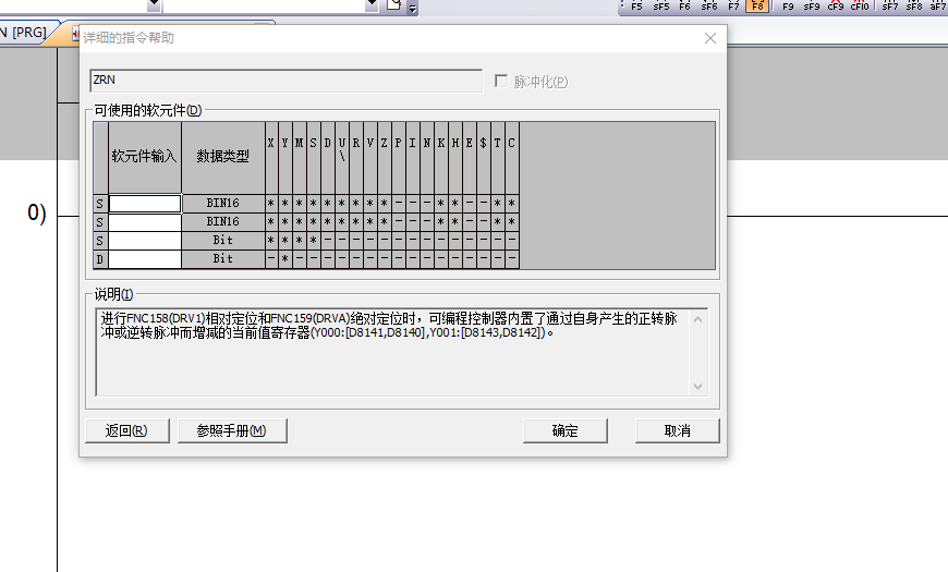

输入指令显示找不到啊,什么原因呢

与你选择的PLC类型有关,当选择不支持该指令类型的PLC时,就没有这条指令。
我选的2N,但是选择应用指令,DRVI,ZRN等就是找不到

FX2N 是没有这些定位指令的,只有PLSY  这种老式的

FX2N本就不支持该功能

我最近用的Q03UDV,测试一下,没有这个指令。赞同楼上的说话,和PLC类型有关
