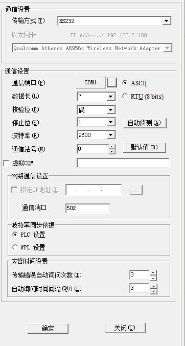

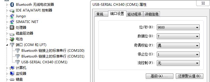

这个COM口是电脑的端口,直接打开设备管理器看一下端口号。
要有的放矢,不要盲猜。
烧线跟COM口号码没有关系,
这个端口号码是软件的事,烧线是硬件的事,大概率是这台ES的通讯端口的事。

要是通讯端口坏了,我在其它PLC上拆一个通讯口换上能用么?

你那是通信芯片坏了,COM口驱动装好了就在电脑设备管理器里看到几号口了,还可更改

所以还是要匹配PLC的COM口是几,电脑设备管理里再去改几。是这样吧

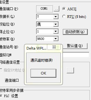

通讯芯片我已经换了一个,还是连不上。求大神支招

把你的电脑配置情况发出来,看情况的。
正常是没有问题的,肯定你的电脑哪里设计变动了
