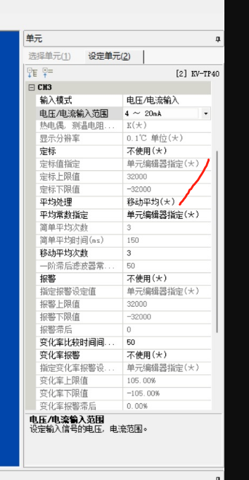

有个测量仪器,我需要把的显示的数,记录在excel中,接完线,现在的问题是可以调整的是4ma显示的数和20ma显示的数,之前仪器设置的是4ma是0,20ma是100
根据Y=KX+b计算出的结果与仪器显示的结果不一样,没办法我把20ma对应100的数不断的调小,结果跳到0.8还是不太准备,那边仪器显示的电流和我PLC读到的电流也不一样,请教各位大哥这种情况怎么处理?用的基恩士KV5000和tp40模拟量模块

5楼  发表于: 2023-06-01 08:33
是这个吧

6楼  发表于: 2023-06-06 14:03
引用第5楼梦雨天涯于2023-06-01 08:33发表的  :
是这个吧
是,但是没用,他并不影响我读到的数据,应该是测试仪传感器精度量程的问题,所以导致新旧设备设置的量程不一样,测试仪设置那边设置4-20ma分别对应的读数,改变这个我PLC读到的电流不一样,不断缩小范围,使测试仪和PLC读到的电流一样,然后自己算。那个也是根据4-20对应的数来的反正就是Y=KX+B我这样觉得

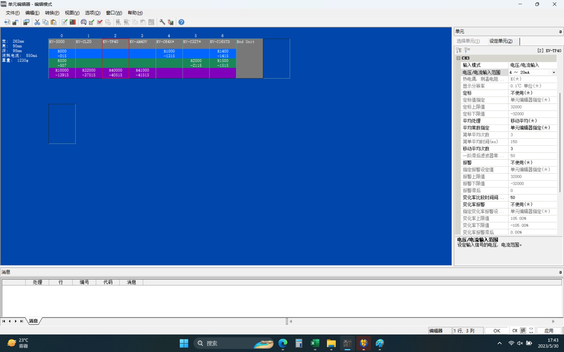

7楼  发表于: 2023-06-09 17:59
4—20对应 -32000——32000,-32000——32000对应0-100,不能4—20直接对应0—100
