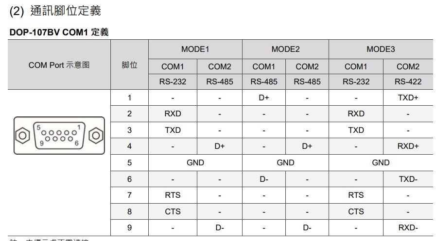

FX2N-485BD DOP-107BV
RDA+SDA=485A ---------4
RDB+SDB=485B ---------9
GND--------------------------5
通信不上,只有RXD指示灯在闪。
求高人指点

通讯格式
一定要422接线吗

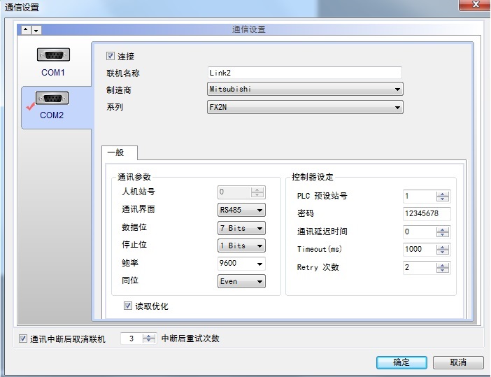

试试数据8位,传输加大一点

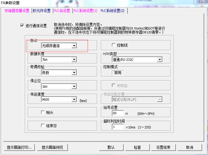

改成无顺序通讯试试

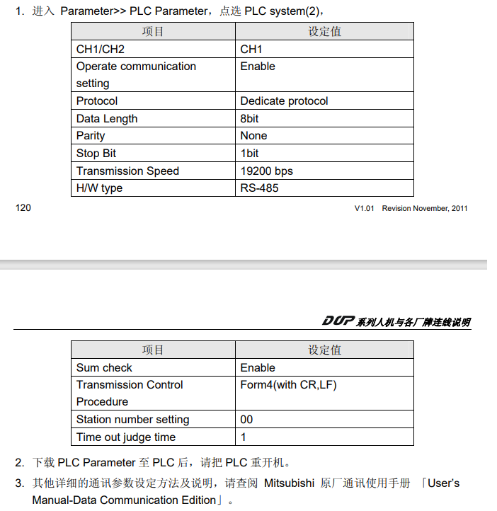

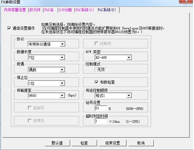

1、触摸屏
【系列】选Mitsubishi FX series Computer Link
【站号】设置为0
2、PLC
【传送顺序】选格式4
【站号】设置为0

1.搜寻台达触摸屏手册,得知选择Mitsubishi FX series Computer Link
2.照指示完成设定
