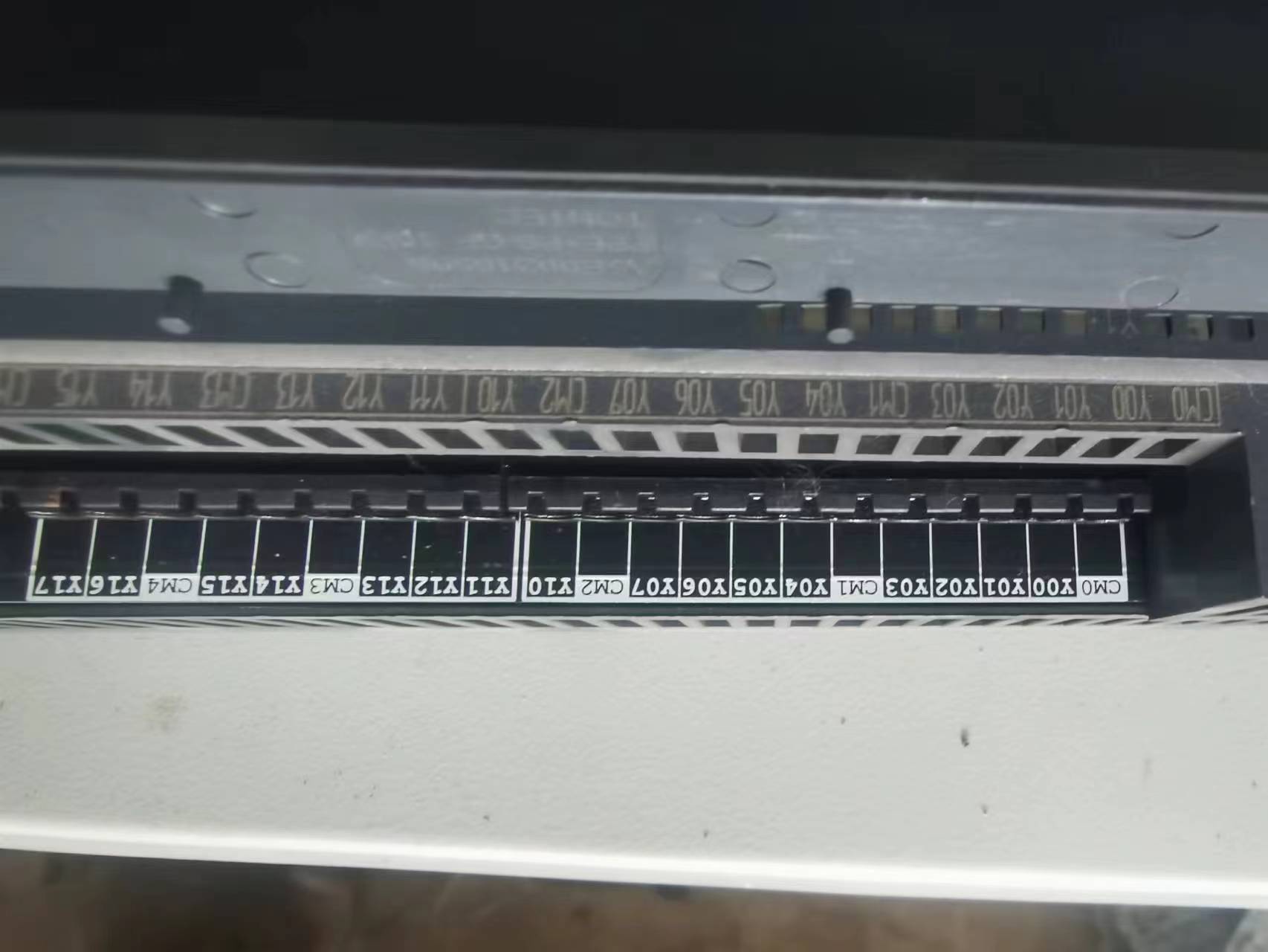

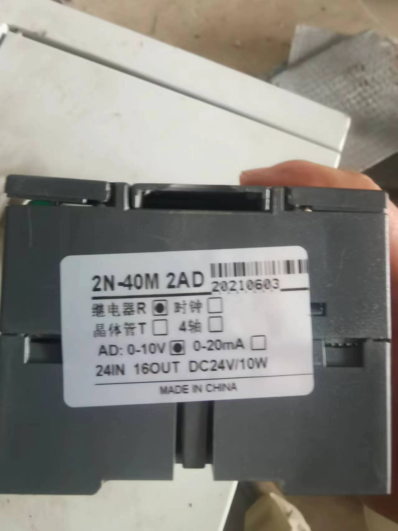

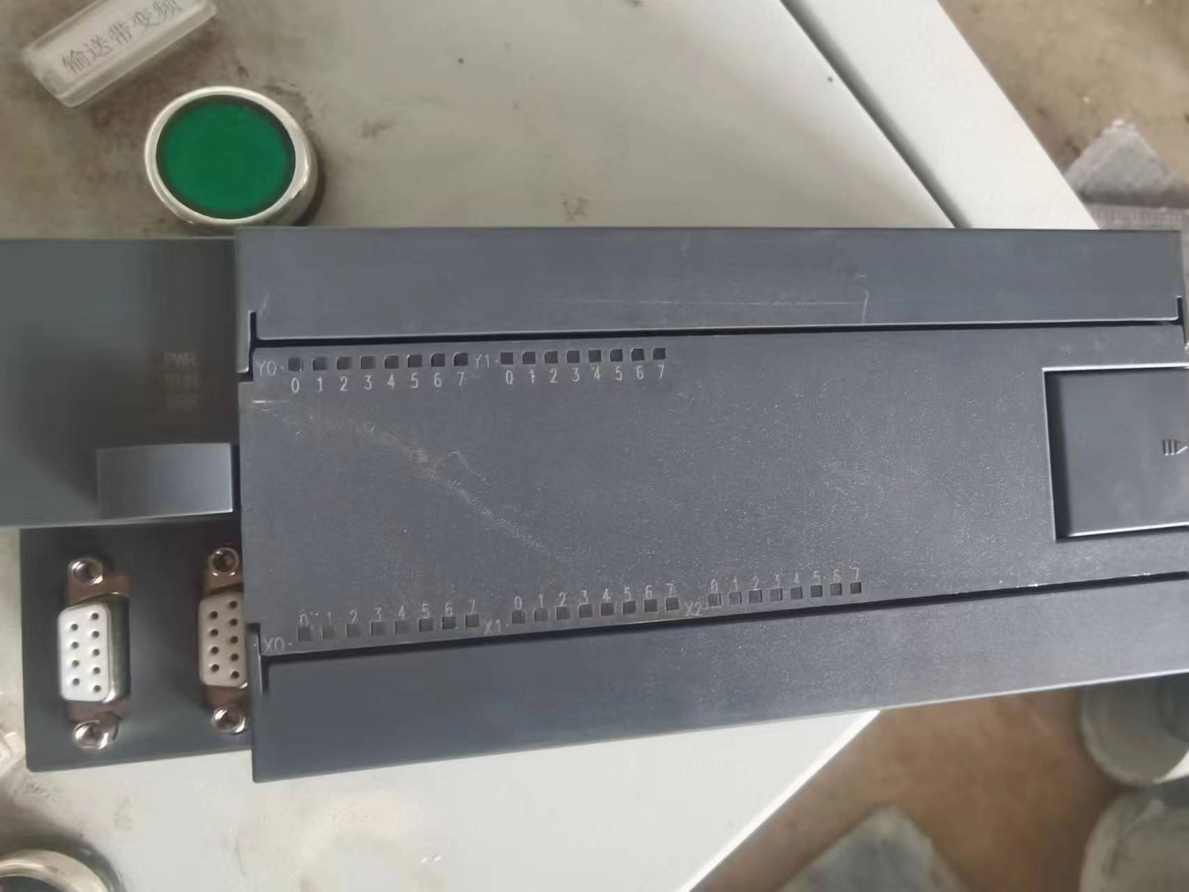

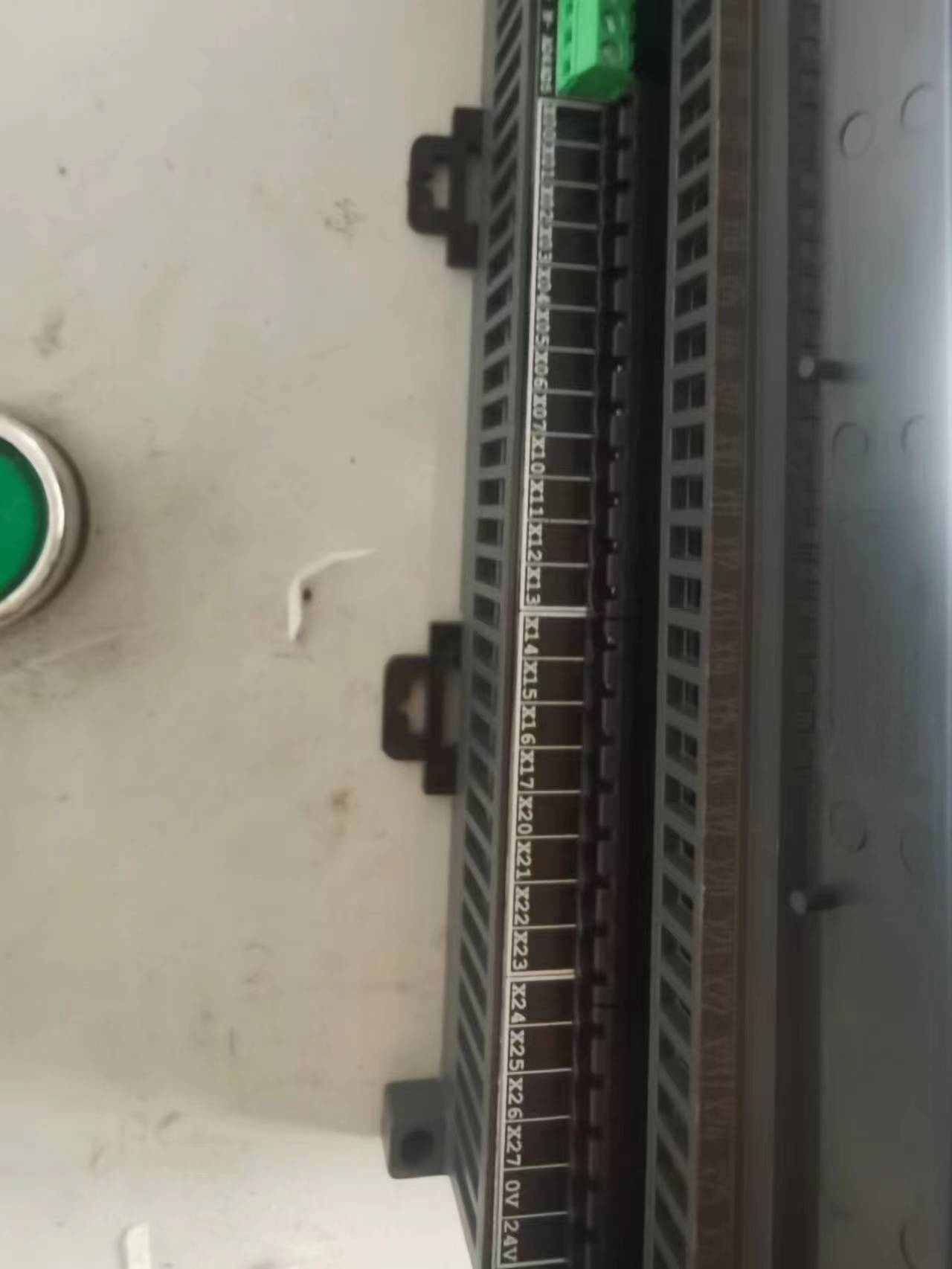

上回遇到一个设备,上图

用的X和Y,不是I和Q。应该是仿三菱的。

三菱GX WORKS2试一试,这种杂牌PLC一般都是用的三菱的软件。

西门子的外观,三菱的灵魂,啧啧

编程电缆要搞清楚

要不是纯仿三菱,要不然就是定制款
