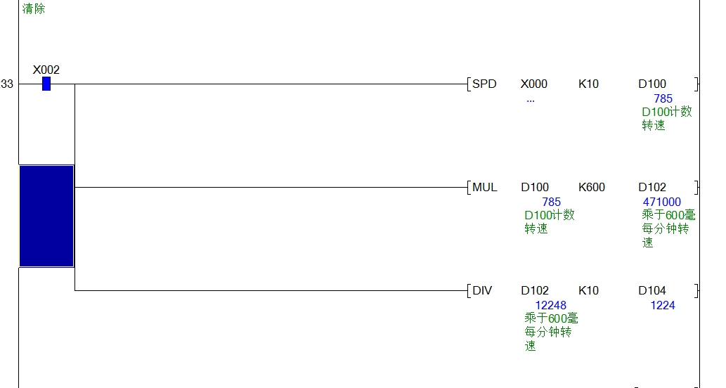

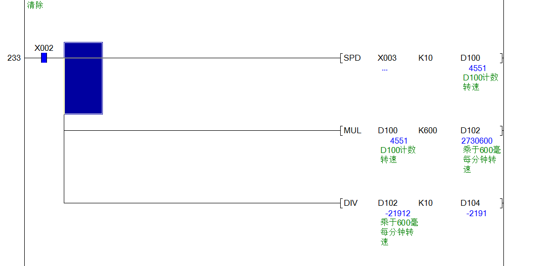

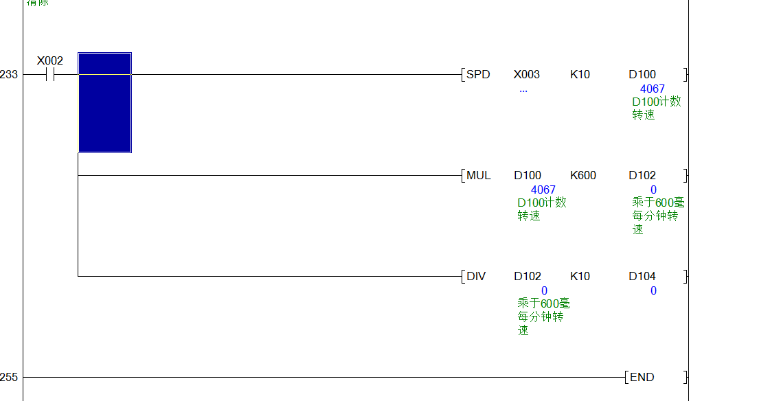

SPD指令为何没有输入会有计数,开始用的X0做输入端,发现没输入有计数以为输入端坏了,换个X3做输入端也是一样,输入端都没接线怎么会有输入计数,X2接不接通都有计数。

X2接不接通都会有计数

我记得好像D100应该是占用3个字
D测定值,D+1是当前值,D+2剩余时间
你查一下手册吧
