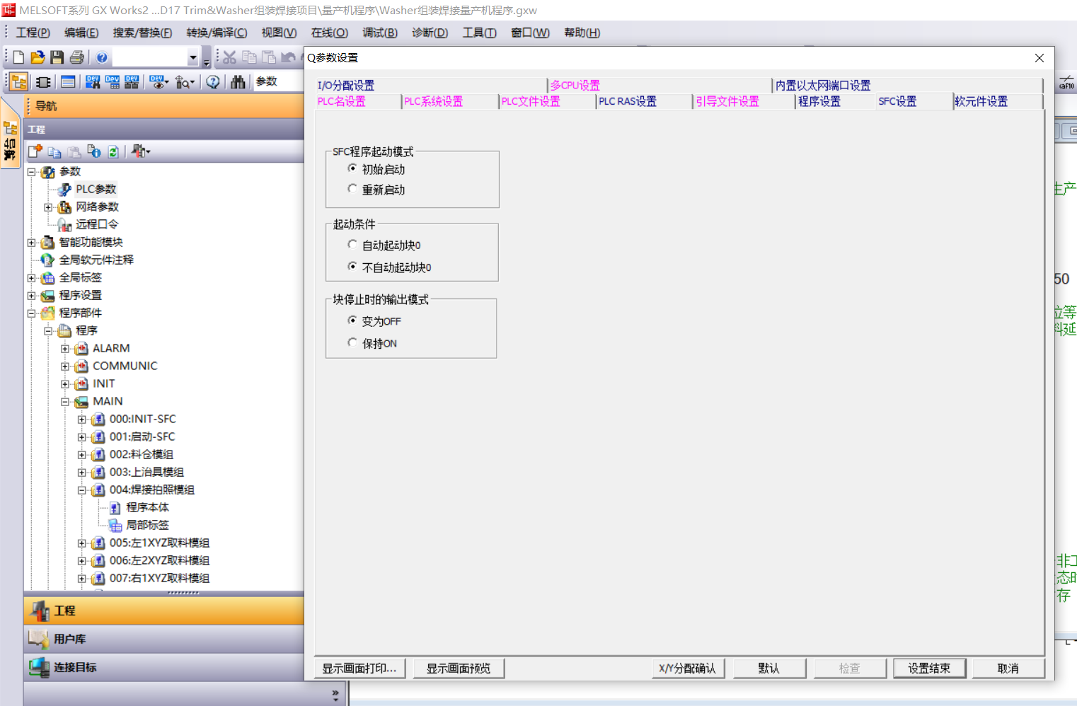

三菱q系列plc sfc在线编辑写入后所有步都初始化了,是不支持在线编辑还是用的不对?谢谢

在线编译是 支持的,,一直都用。

你用的是三菱L或Q系列的吗?

这样设置一下,再试试~~~
