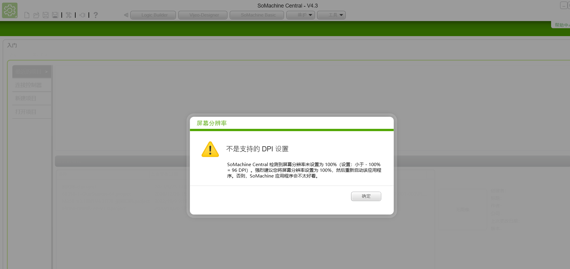

如图,打开软件时有此提示。如若点确定的话会自动跳出屏幕分辨率设置界面,但是如果不设置成他推荐的分辨率的话,软件就会闪退。我用惯了当前的屏幕分辨率,如果调成了100%的话,图标变得比较小,非常不习惯,各位大神有遇到过么,如何解决呢。

方法1.程序打开后,按住CtrL键滑动鼠标中键放大缩小。方法2:分辨率先调整100%,程序打开后再调整你想要的分辨率。下次打开程序重复当前步骤,目前没什么其他好的办法,

这软件就这样,对电脑的配置要求有点高

我一直都是按照1楼的第二种方法在做的,没有更好的处理办法

可以改用Machine Expert ,完全没遇到这种状况,用V4.3好像固件版本也要降阶
