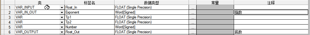

我恰好遇到过这个问题,给你一个方案,你试试。这段程序是一个FB,作用是把浮点数转换为科学记数法,把指数和底数分开用两个数据框显示。
Tp1:=Float_In;
Tp2:=Float_In;
  IF Float_IN>=10.0 THEN
     FOR number:=1 TO 20 BY 1 DO
         Tp1:=Tp1/10.0;
         IF  ( Tp1>=1.0) & ( Tp1<=10.0)THEN
            Exponent := Number;
            Float_Out:= Tp1;
          END_IF;
     END_FOR;
  ELSIF ((Float_In>=1.0)& (Float_In<10.0))THEN
            Exponent := 0;
            Float_Out:= Tp1;
  ELSE
        Tp1:=Tp1*10.0;
        IF  ( Tp1>1.0) & ( Tp1<10.0)THEN
            Exponent := 0-Number;
            Float_Out:= Tp1;
        END_IF;
        END_FOR;
   END_IF;
