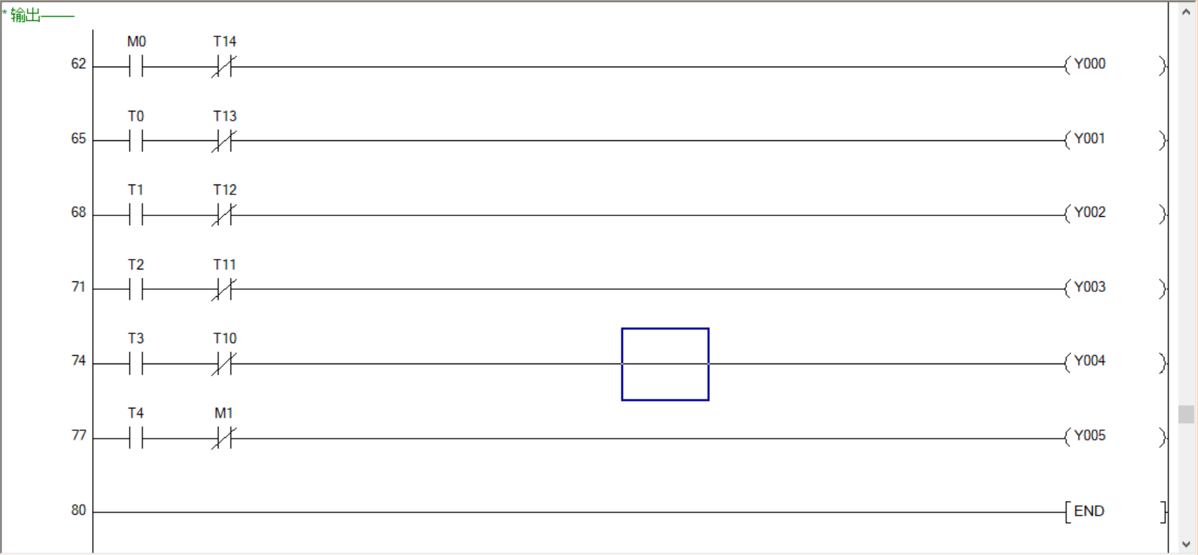

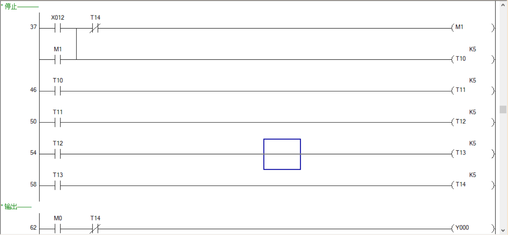

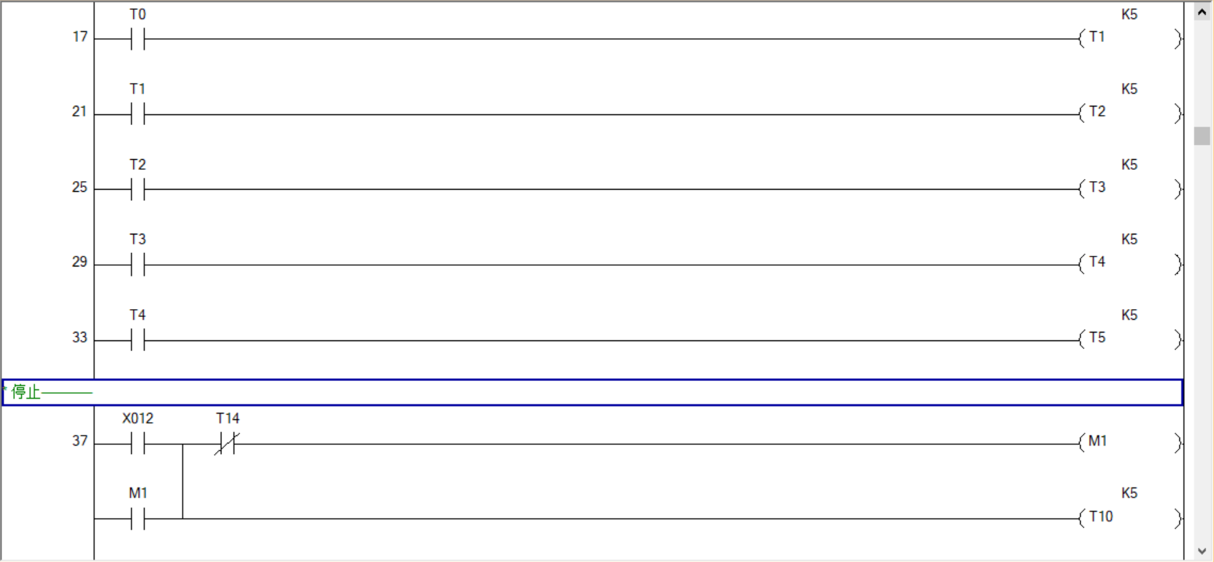

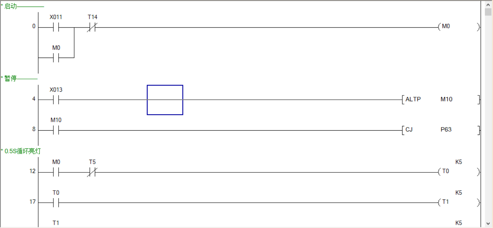

请问下停止时怎么实现实时灯亮时实时灭?(假设当第三个灯亮时按停止时,是从第三个灯开始灭灯?)

就是按启动后,0.5秒亮一个灯,当其中亮到第三或第四个灯时马上按停止,应该是从第三个或第个灯开始逆向停止,而不是从第5个小灯开始停止

按了停止 不能马上停  那就是程序写得有问题

就是觉得有问题,但我是新手,看不出要怎么修改才能实现,才来讨教的

使用两个移位指令,一个左移,开灯,右移关灯
