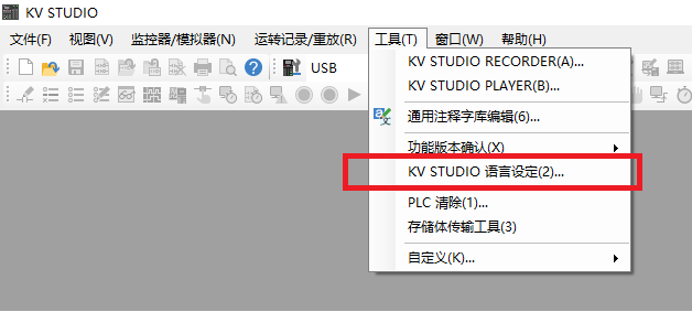

我安装了基恩士的编程软件,因手术太快安装的英文版的,后面找不修改语言的地方,把它删了,注册文件一起删了,重新安装中文版本,结果还是显示英文版的,哪位大佬知道在哪里修改,帮忙说下修改的地方,谢谢。

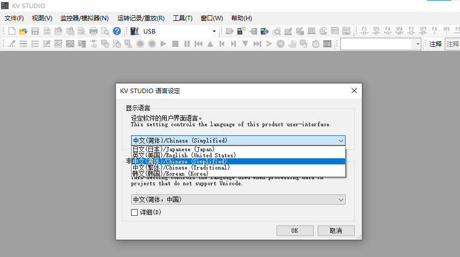

在未打开工程的状态下,按照顺序选择图片里面的按钮就可以了

给力,确实可以,感谢
