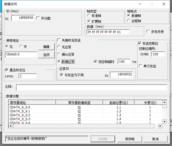

如题,本人正在研究PIStudio的CAN通讯。现在是一点进展都没有,已经按照帮助进行配置。已经快要放弃了,有没有弄过了大佬帮帮忙

你不上传一下你设置的参数?喊着不行,那是真的不行咯

这个是设置的参数,要求是发送ID帧为18FEDF00,发送的数据是FF FF FF FF FF FF FF 01,返回的数据帧ID是18F00F52。返回的数据是7C 10 C7 F6 55 1F 1F 1F。现在是怎么都发不出去

发不出去,你先检查你的接线把,然后再检查你的参数设置吧

是这样的,CAN接线就两根线,主要是这个维控触摸屏技术人员都不怎么搭理人。参数设置也是按照教程设置了,就是不行。

弄好了,还要加120欧的电阻

终端电阻
