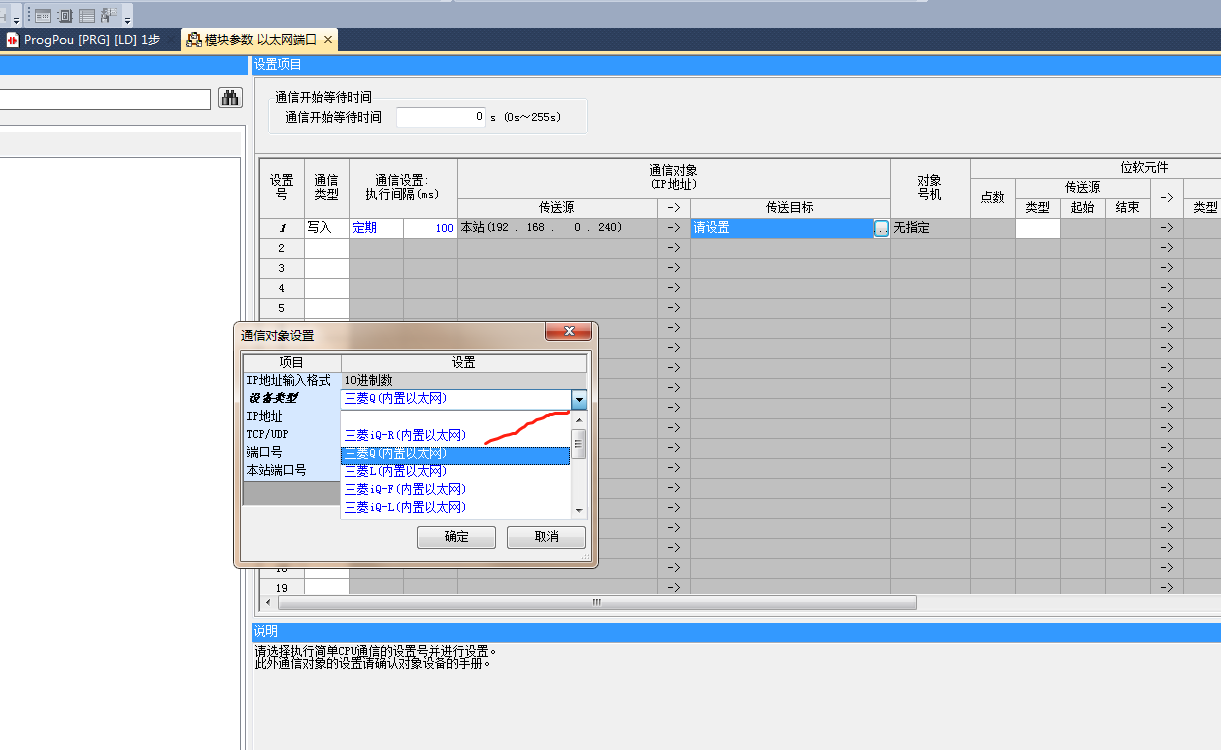

现在就是R系列plc没有点位了。然后在同网络中有两个fx5u的,我想光幕接5u的x点,然后在r系列plc这里面读来写个报警,我就是不知道怎么在R系列这里写程序,只需要读5u的x点或者m点,然后在R系列里面是M点,报警和屏幕其他我就会编了,哪位大神指点一下

CPU简单通讯了解一下!插在交换机上。设置一下交换地址!就可以了!

R系列里面我看了没有简单plc通讯,这个是别人写好的,我在上面加一个光幕报警的功能,需要走以太网通讯,这个我不会

他这个R系列和同网路中fx5u应该是设置好的,我就是说程序应该怎么写,读取一个fx5u的x点或者m点,我这个怎么写

你自己学习一下简单CPU通讯吧,看到后就知道他通讯原理了,把PLCA的M0到M15传到B的M0到M15

不需要写程序。只要简单设置即可实现。
如果为了可以监视是否断线。可以写一个互锁程序

我这有个也是R系列,然后同网段两个5u,他这个在r系列里面设置一下读取和写入,5u不用设置就可以直接在3个plc里面随便调m点
