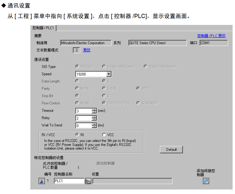

各位大哥。三菱Q系类的PLC ,如何与Proface触摸屏进行串口通讯啊?

PLC无需任何操作;
Proface系统设置里选择通讯参数:
