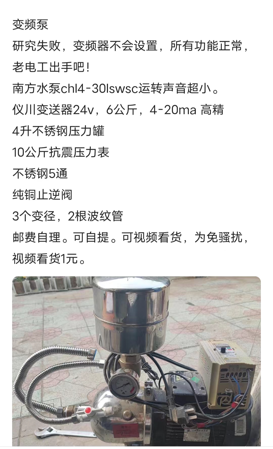

家用水泵恒压控制,
变频器采用台达的,水泵用的是南方水泵。

多少米?

10米左右吧。

压力罐太小,必须水泵长期运转,耗电,不适合家庭用,还不如用水流开关划算。

压力罐太小,耗电太大,家用不适合,没必要

这种水泵不太适合,多级离心泵,加个大的压力罐还差不多
