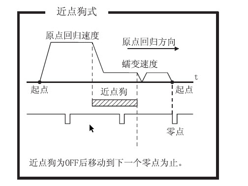

看三菱的文档,提到近点狗,这是一个外部信号吗?那下面的原点信号又是什么,是电机自身的原点信号?望各位大佬不吝赐教!

【近点狗】就是一个外部开关,伺服电机回原时先高速运行,碰到这个开关就变为慢速。
慢慢离开这个开关后,以这个速度继续移动,找【零点】信号。
这个【零点】信号一般是伺服电机的编码器的Z相脉冲。
每一圈有一个Z相脉冲,所以这个图里【零点】有多个,代表伺服电机回原时转了很多圈,但【原点】(图中所标起点)是离开近点狗之后的第一个零点的位置。

    近点狗就是靠近原点的一个信号。一般碰到这个信号提前减速。

    高速运行后碰到的这个开关是指极限感应器吗?还是指特殊的什么开关呢

    这个开关指的是哪个开关?呵呵呵呵。近点狗,实际上就是爬行开始的信号。学过3U回原点的都知道。通常把近点狗和原点信号是同一个感应器。那么就需要了解挡块的前端和后端。

    你可以粗暴的认为:在两端的极限感应开关中间的那个感应开关就是近点狗开关信号(这个感应开关一般放在你要设置的原点附近,但不是电气上的原点,所以叫近点。它像一条狗一个看着这个信号,所以叫近点狗信号。回原点时那个感应铁片碰到这个开关了,说明它离设置的原点很近了,需要减速慢慢移动也叫蠕动

    明白了,大佬666,相当于近点信号是机械原点,电气原点是之后的第一个Z向脉冲
