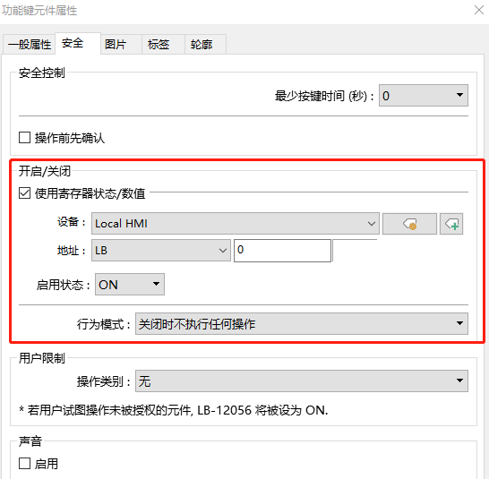

求教大家 ,如何能实现用个物理按钮防误触操作,先在人机界面选中按钮,显示选中状态,不动作,再通过外部物理按钮激活选中的按钮。

如果是先按物理按钮再按人机上的按钮,试试这样:
如果非要先按人机按钮再按物理按钮,用PLC程序来做简单些。
