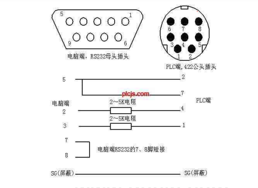

台达触摸屏中的232口可以转换成485口应用吗?

COM3用了422,所以COM2也就用不了485的。我想扩展一个232转485的模块。用做主站与变频器通讯。但没用过,不知道如何设置应用。

你可以改为用COM1跟PLC通讯,代COM3,而后,用COM2/COM3的485口就可以

我PLC是422的通讯方式。三菱的PLC

我刚才试了,通讯不上。但是我用COM2的485方式就可以与变频器通讯上。但是改为232转485通讯口改为COM1就通讯不上,是不是设置有问题。用电脑的232转485,用串口工具调试就可以通讯。
超简单的,把三菱通讯线改一下,422改232,加个电阻,网上有的,

但是三菱的PLC是422通讯啊。

    高转低  兼容   低转高怎么能用

    但是三菱的PLC是422通讯啊。
    按图改为232;两个图都能用
    实际使用证明,如果通讯线太长,电阻改为300欧-1K都没问题;4678不接也能用
