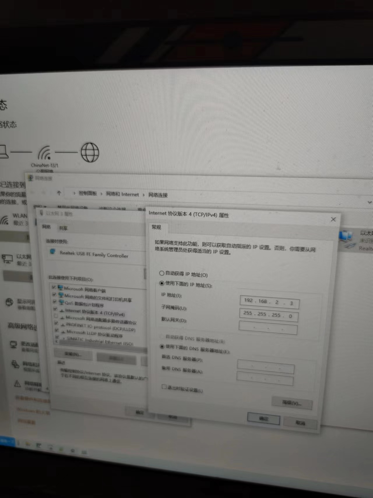

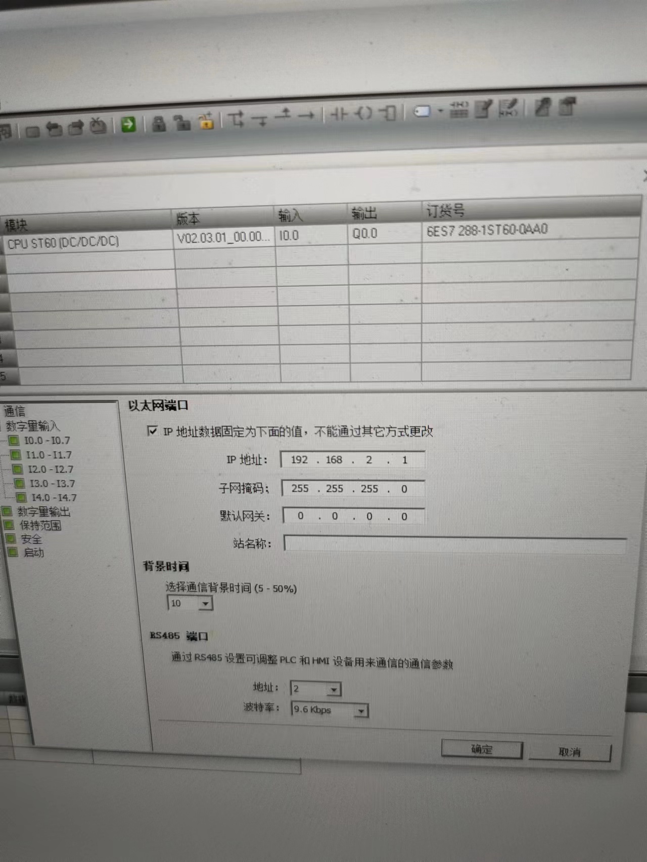

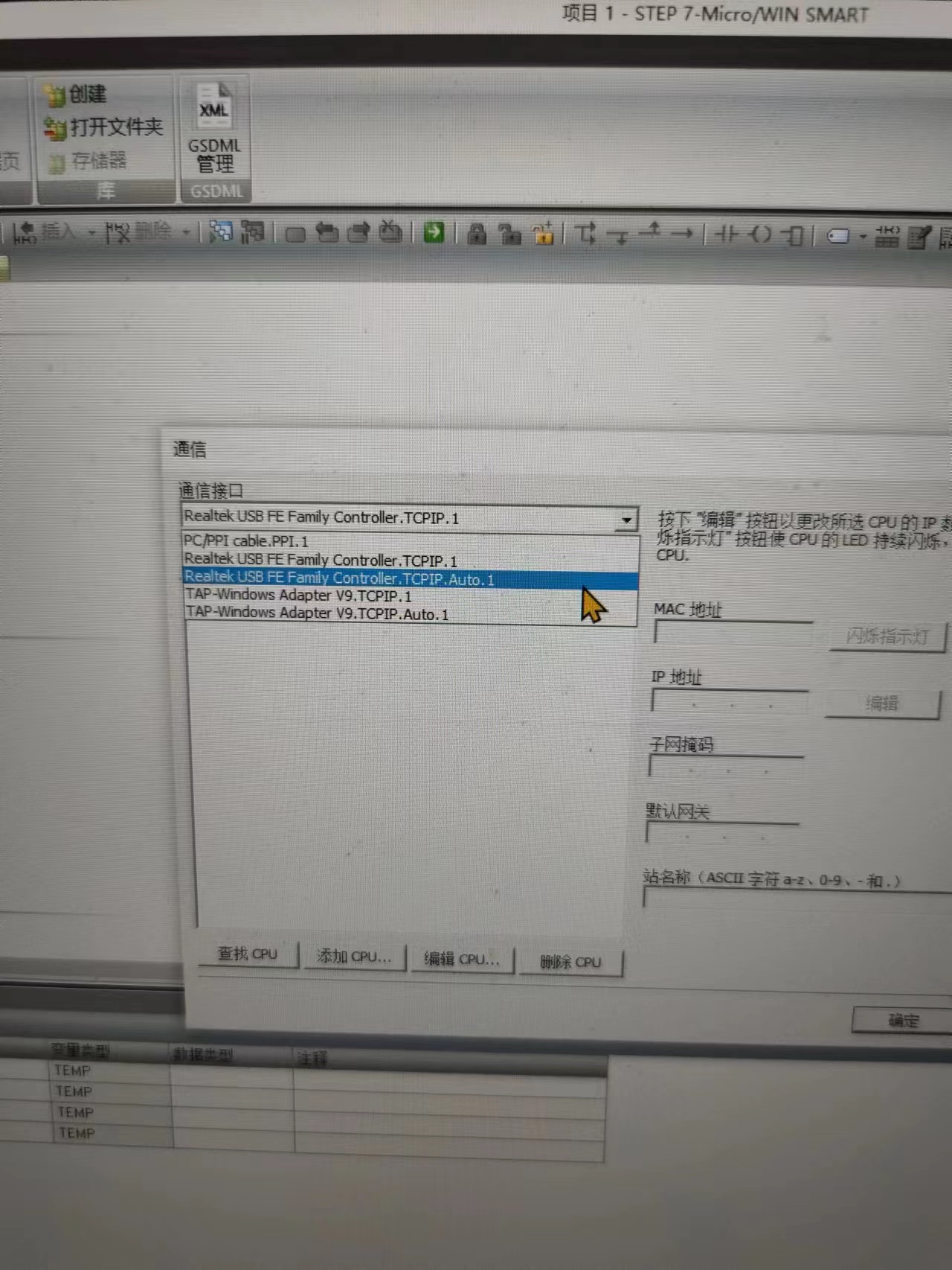

电脑和PLC通讯一次之后就通讯不上了;LINK指示灯一个常亮 RX/TX指示灯闪烁 请教下各位大神是什么问题

你是用的USB转RJ45吗?设置里面有没有PCPG接口

WIN10.AUTO模式有两个IP地址,有可能网段不一样,改手动IP

你用的是那种USB转RJ45的网卡是吧。有不少网卡是没办法搜到PLC的。只能是手动添加PLC的IP地址。
介绍一个方法给你,虽然稍显麻烦,但是对付这种没有直插网口的笔记本实在是太好用了。
你弄一个无线路由器,把PLC插路由器上,然后笔记本电脑通过WIFI和路由器连接。这样就能跳过USB转网口这个不可控变量了。这个时候你再搜PLC就能搜到了。亲测可用。
另外你一定要在图1那个地方设定IP地址吗。在最后那张图的IP地址,编辑也可以改变PLC的IP地址。

电脑和PLC的IP不能相同
