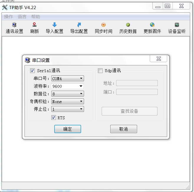

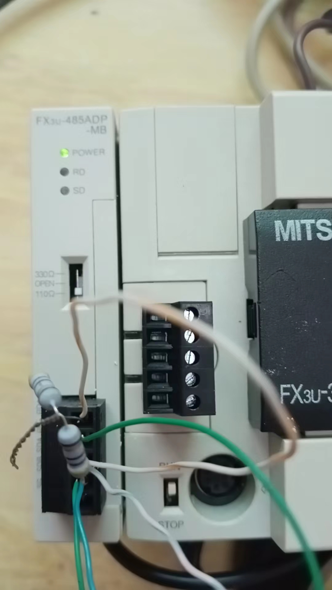

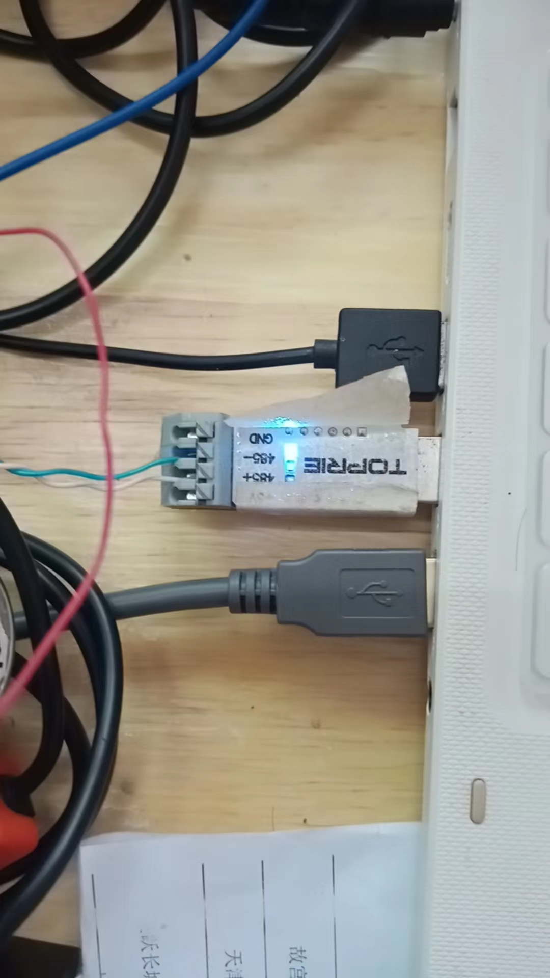

电脑UBS485如何与三菱485通讯,在不写程序的程况下,电脑UBS485能否检测到三菱485硬件,为何用TP助手检测不到硬件设备

硬件是没有办直接检测到的,只能设置好PLC模块通信参数,电脑串口发送对应的通信代码,看PLC返回数据才能确认。

用MODSAN32吧,很好用的;软件这边设置要与PLC这边相同,那两个电阻可以不用
