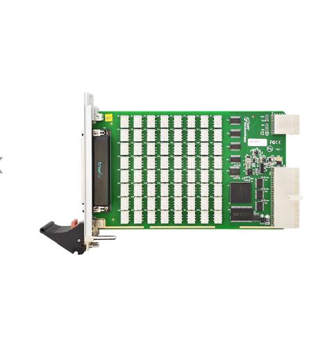

矩阵开关卡的常见类型
构成开关组件/ 系统的开关类型主要有以下几种。
(1)干簧管继电器。干簧管开关速度快(与电磁继电器相比) ,导通电阻小,开关处于密封结构中,但承载大电流和高电压的能力较差。当需要较快的开关速度时,可选择干簧管继电器开关。
(2)水银继电器。它的使用寿命长,导通电阻非常小,无触点抖动。但水银继电器安装位置敏感,必须正确安装才能正常工作,同时水银受到环境因素的影响较大,限制了此类继电器的应用范围。
(3)电磁继电器。矩阵开关卡应用*广泛的是机电式电磁继电器开关,该类继电器既有适用于大功率信号切换的功率开关,也有适用于微波和射频信号切换的高频开关,还有用于光信号切换的光纤开关。该类继电器开关具有开路隔离电阻大、导通电阻小、工作电流大等优点,但一般体积较大、开关速度慢、使用寿命短、所需的驱动电流较大。
(4)场效应管(FET) 开关。矩阵开关卡它为无触点的电子开关,具有体积小、驱动电流低、可靠性高、抗干扰能力强、使用寿命长和开关速度快(可达微秒级) 等优点,适用于高密度、大功率、频繁切换信号的应用场合,但场效应管开关导通电阻较大,断开时有漏电流,一般不具有双向导通能力,同时成本价格较高。
