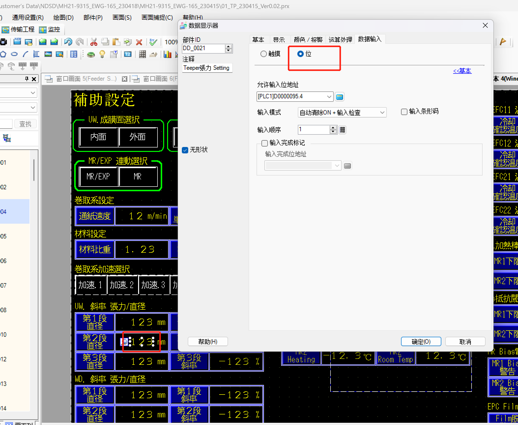

为啥 我模拟时,条件满足了;无法弹出小键盘;而实机上却可以弹出小键盘呀?

模拟的时候你把D95的数值设定成16试一下。
