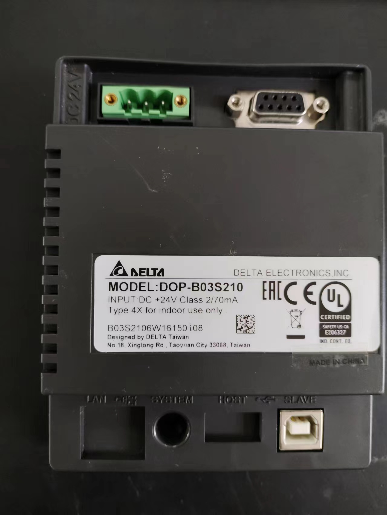

有两个台达DOP-B03S210触摸屏,屏触摸偏移过大,在校准时始终不能完成,就是左上、右下、中心,这样来来去去,哪位好心人能说一下是什么问题,应该怎么处理吗?

拿一个屏作测试,更新韧体无效,回复出厂预设值也无效。

电池换了重新校准试试

这种屏没有电池

硬件故障,要么换触摸板,要么直接换屏。这个二手也很便宜

这样看来只有报废了
