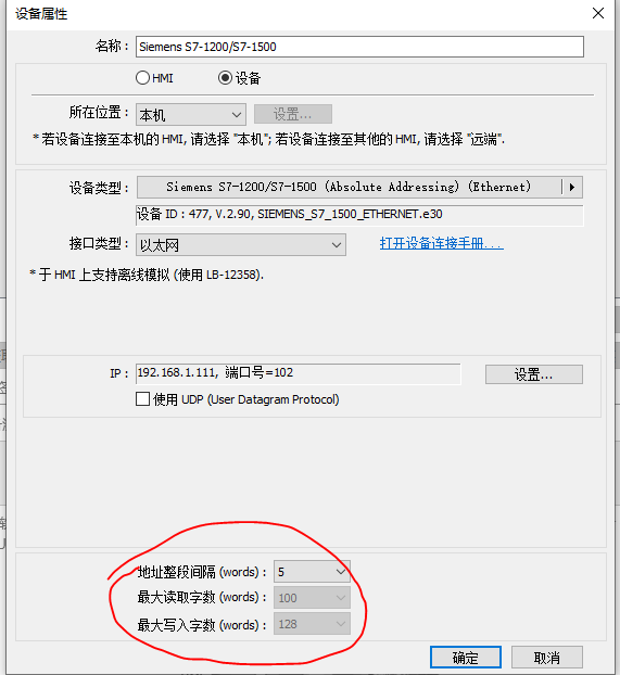

威纶通与3个西门子1200通信,偶尔报连接不上,通信设置哪里怎么弄的?

看看是不是元器件地址不对,读写了一个不存在的地址,

威纶通默认有批量读取的功能,最好关闭掉,读取DB块的时候,某些地址不存在,触摸屏去读取了,就会异常。如果是使用标签就没有问题
