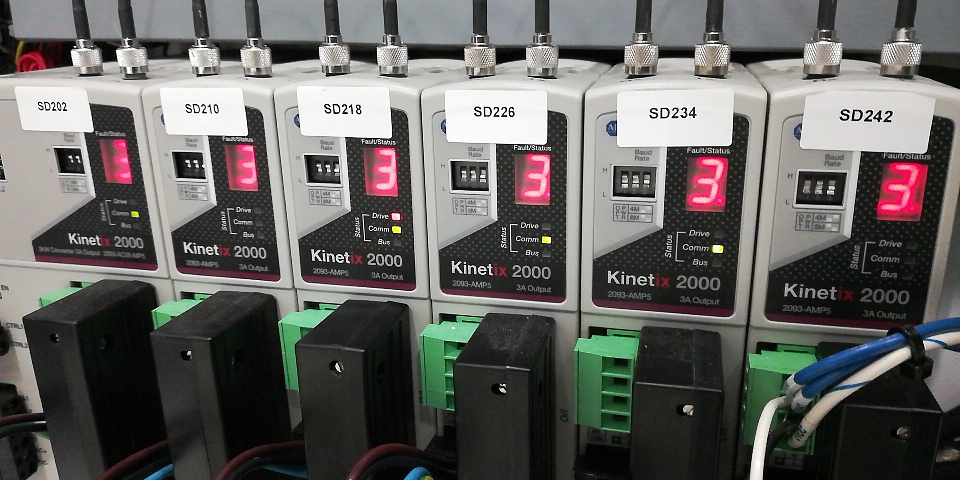

我换了一个拆机的模块,就报E11,是模块有问题还是需要重新设定参数啊?

电机反馈故障。霍尔反馈输入的状态不正确。检查接线

AB的伺服驱动器同型号更换,只要不动CPU,不需要设置参数,只要调整对应的拨码开关.

今天我将好的模块SD226与SD218对调位置,2个都显示故障,后恢复,SD226模块显示正常,拨码开关我看都一样的,哪位兄弟能帮忙解决啊,给我留个联系方式直接沟通一下或者加我V: kaiwen--wu,万分感谢!

根据故障代码查找原因吧
