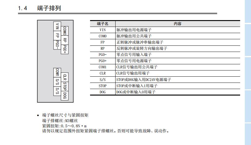

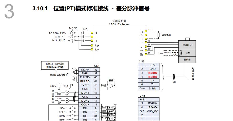

FX3U-1PG的线要怎么接啊,是脉冲加方向吗

FP RP就是脉冲方向输出端子 具体的控制方式 需要设置内部的缓冲区!
