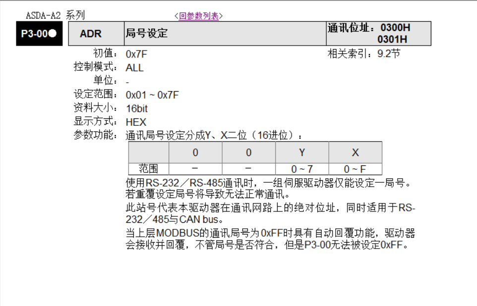

最近半途接手一个项目,走的Ethercar总线,我下载了伺服里面的参数,发现P3-00的参数和程序里面设定的参数相差好大啊,程序里面的轴号难道跟伺服P3-00可以不一至么?而且我发现伺服里面有几个伺服的P3-00的参数居然都一样?请大佬指点下,我该怎么设置伺服参数才能对应上我程序的轴号

已经自己找到答案啦,原来要以物理连接的顺序定的,然后去点击链接到里面选
