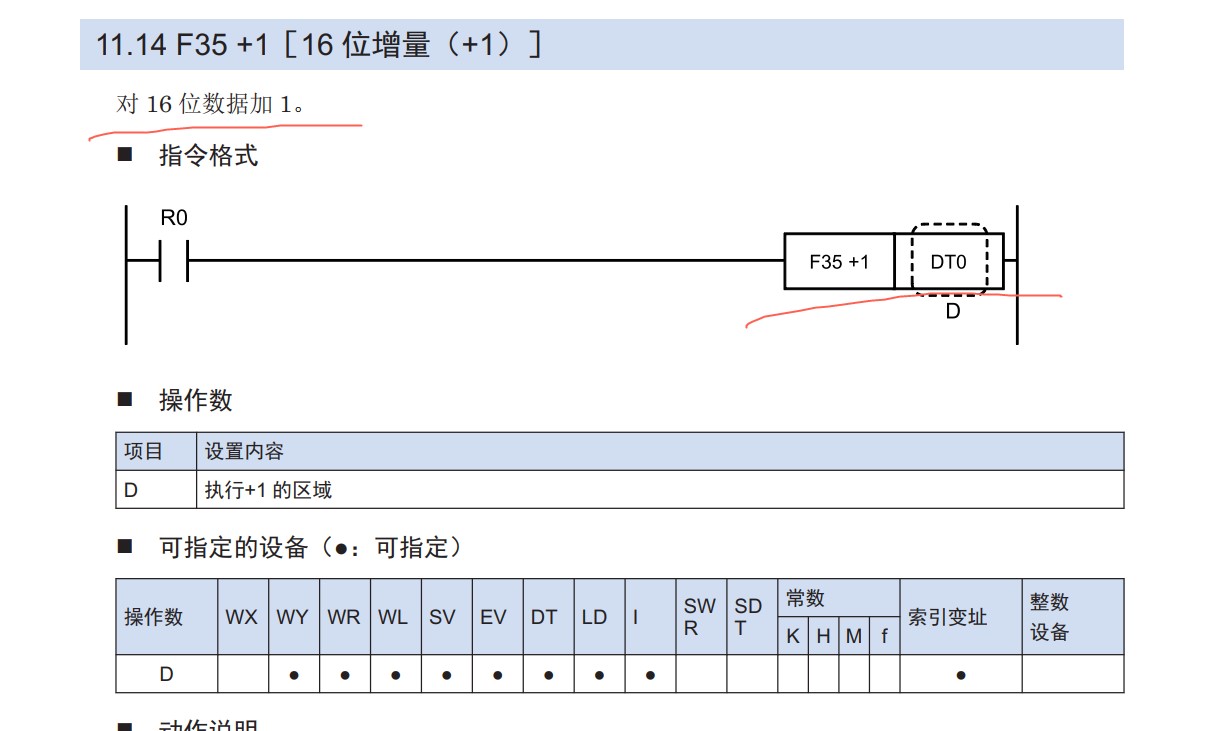

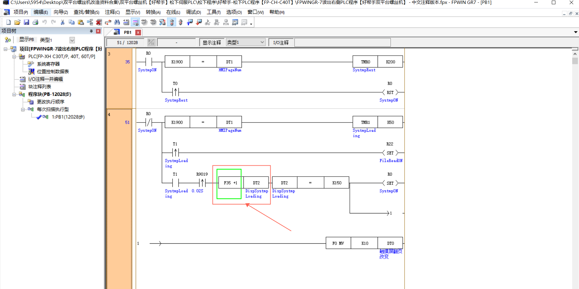

将这样的写法当做条件用【F35+1 DT2】,????哪位大神能解释一下。

就是对DT2进行“”“加1操作”

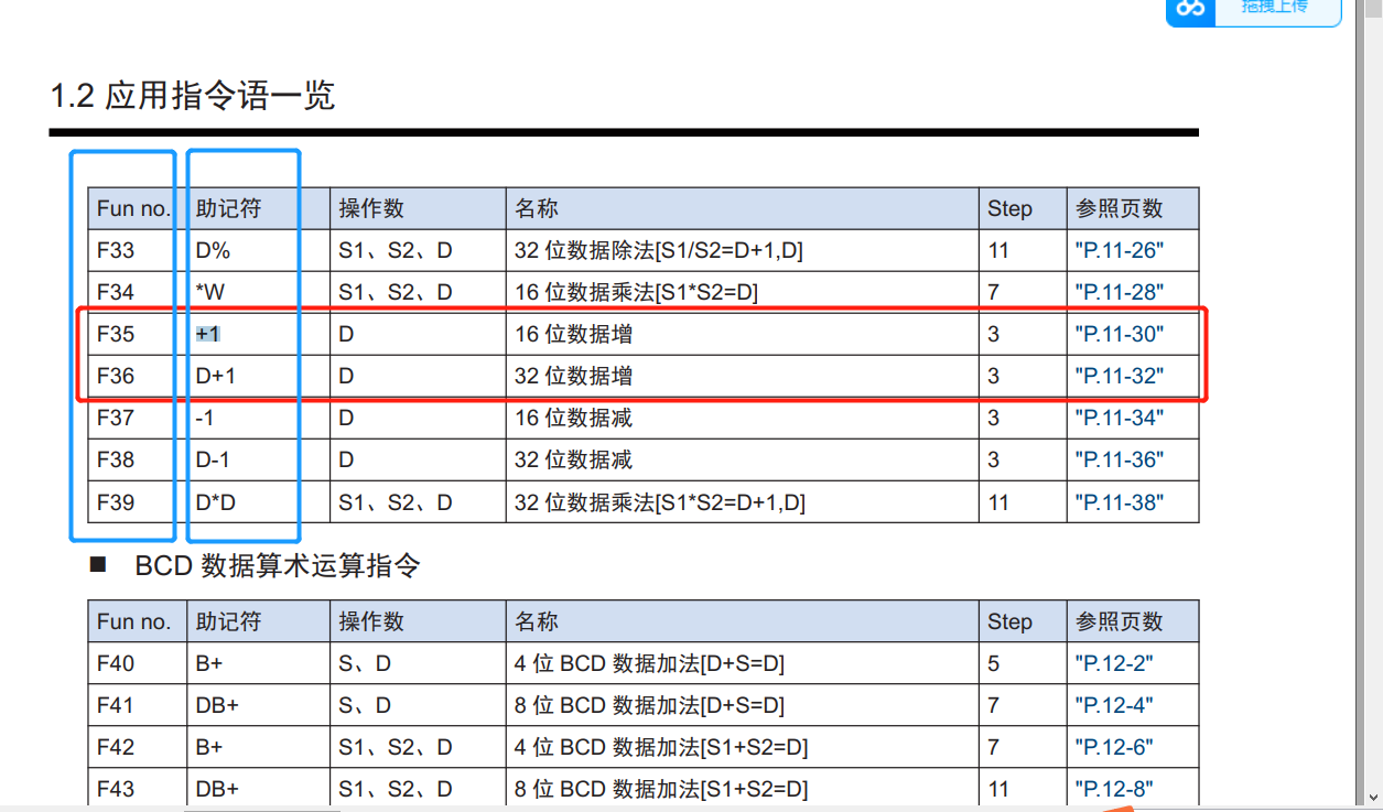

需要解释什么?程序错误了还是F35代表功能指令35,
+1,就是加1指令。数字更加形象。
三菱是INC,
松下16位+1【+1】和32位+1指令【D+1】;简直就是直接除暴,这点确实非常可取。

手册上有界绍呕。

就是+1指令,没啥特殊的啊

F35+1你这样写没问题,但你后来的ST=多少的写就有问题,后面不会有输出了。
后面的DT2=K150另起一行
