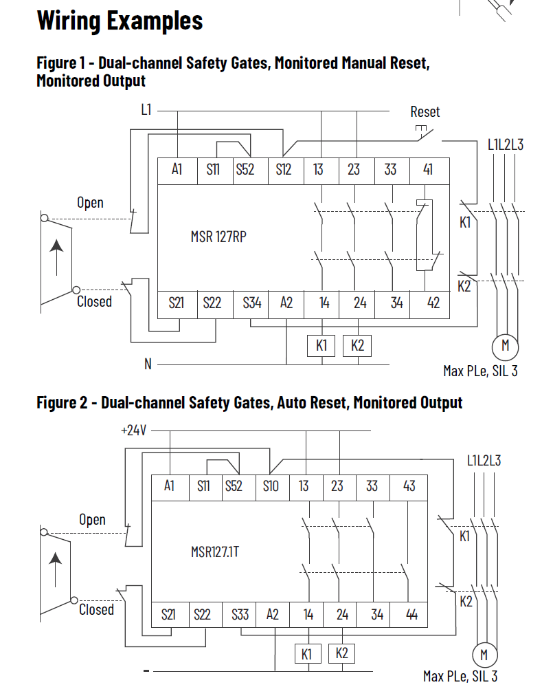

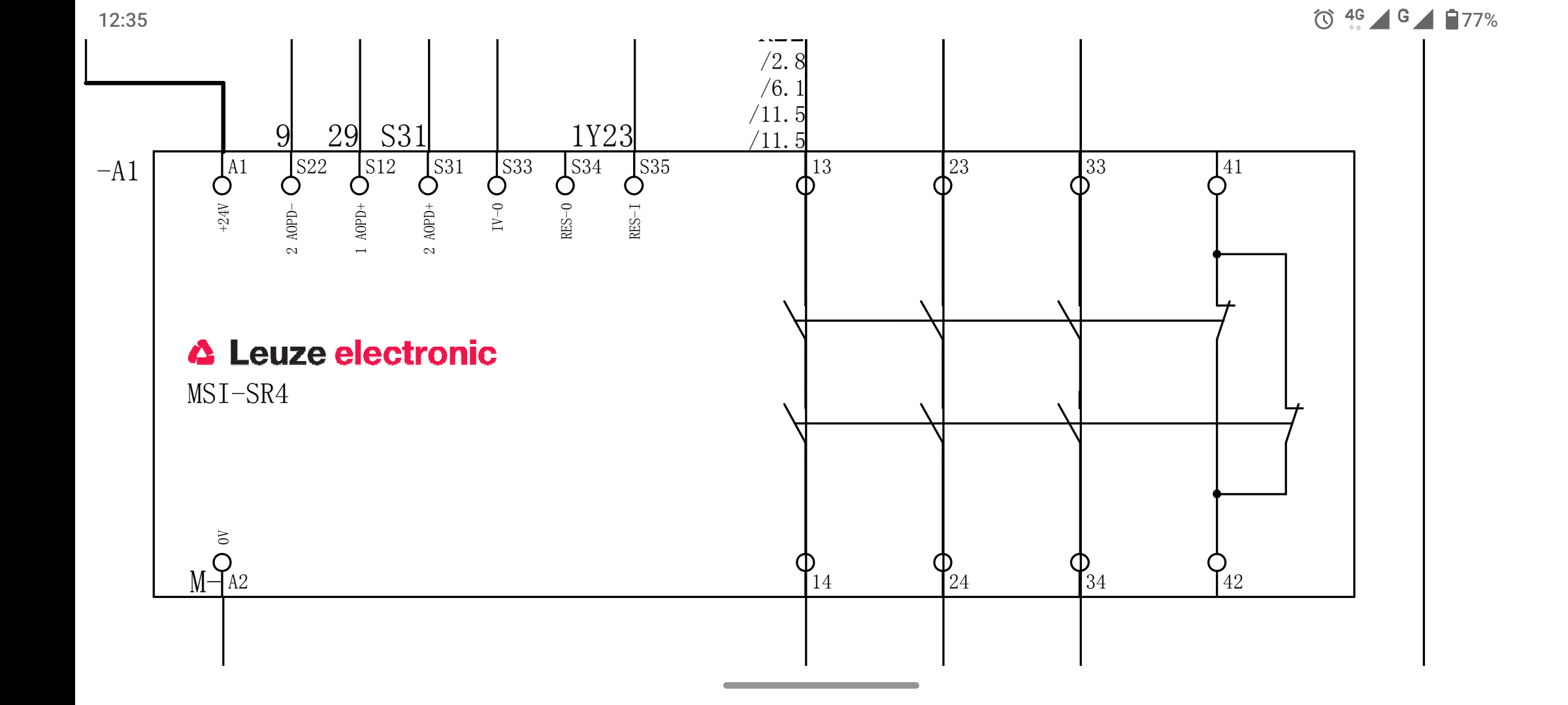

查的图纸然后A1和A2我通220v电,tmd里面瓷片电容炸了电阻烧了一个,难道图纸上标的L和N不是接220v吗

包装盒上写的电源24v,早点改行,这行对你来说太危险

我说的是A1和A2他标的220V呢,你看图纸没有

如果图纸上标的是L和N你接的就没错.因为L.N就是交流220V搞电的都知道.   如果接DC24V他的图上就应标出正负和电压等级.

你这个型号不一样我这A1和A2标的就是L和N我通220就炸了

是来搞笑的吧 ,可控硅控制单元都是低压控制高压,A1A2你可能没看清是负载端,只允许单相相线进出,类似一个开关的作用,控制端一般会用IN标注,输出端会用OUT,小心大眼看过界。我看人家标注清清楚楚24vAC/DC 50/60HZ 2W

有220V,俩型号是同一张图纸,楼主应该是没认真看清楚,24V的用了220V图纸接线。

两个型号不一样 标L  N的是127RP      127T标的是+24V和-  .
