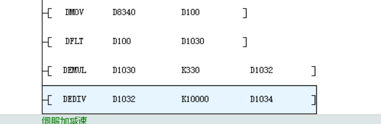

汇川3U的PLC,32位绝对定位指令,读取d8340值偶尔会出现负数
有大神门知道原因吗,是不是PLC坏了

转换为浮点数在屏上显示

过了正值的上限了把

没有过上限

第一,不要只隔二个D地址,隔4个D地址试试。
第二,你用的地相对定位指令还是绝对定位指令,如果是相对是可能出现负数的。

一般都是地址格式不对。溢出了
