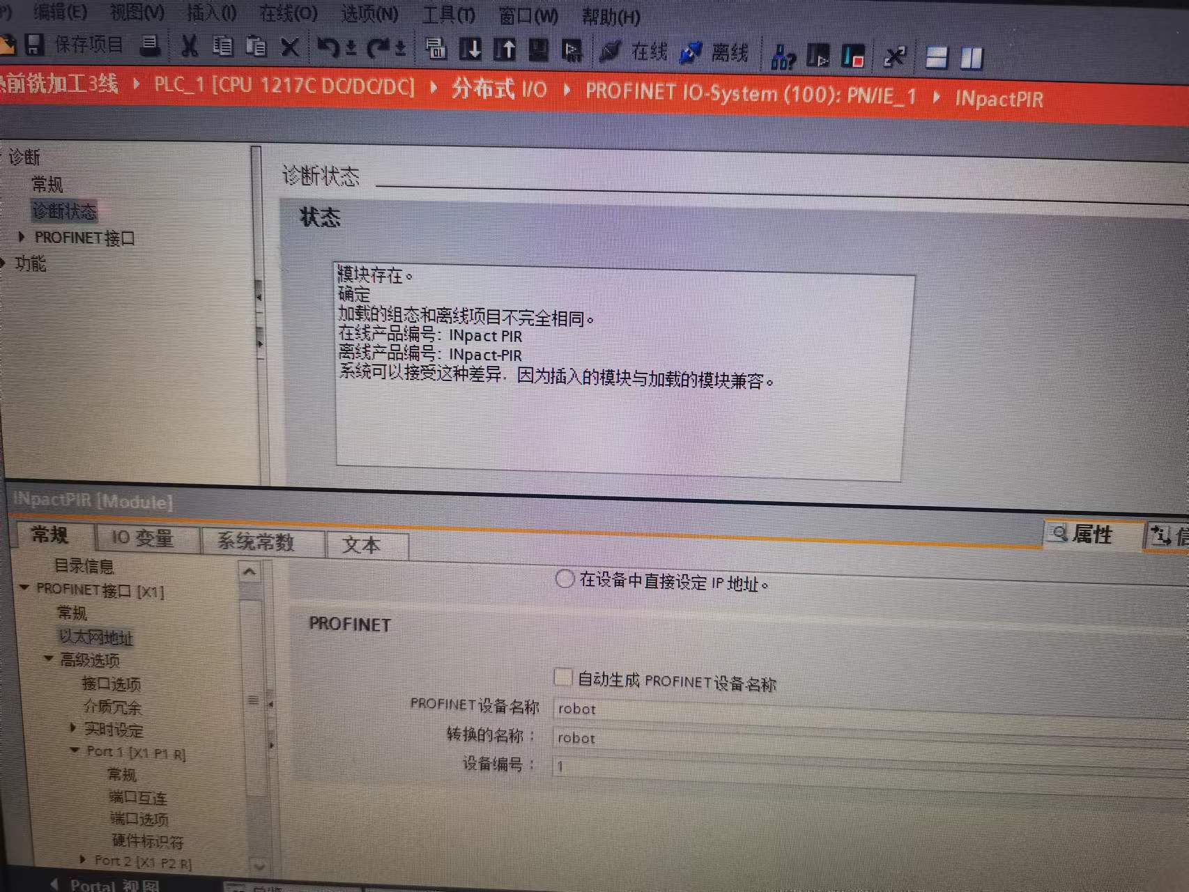

1200PLC与安川机器人INpact PIR基板建立通讯后出博途有个报错

PLC与机器人io能正常通讯,但是就是PLC闪红灯,博途在线诊断有个这样的报错:(模块存在。确定加载的组态和离线项目不完全相同。在线产品编号:INpactPIR离线产品编号:INpact-PIR系统可以接受这种差异,因为插入的模块与加载的模块兼容。)麻烦前辈们帮忙看一下
