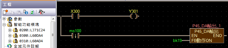

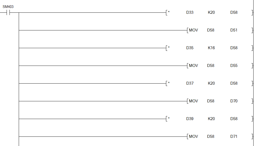

各位大神,三菱L02SCPU原有一块L60DA4-CM模块,后期增加一块L60DA4-CM,发现新增的模块程序监控地址里有数值输出,但外部输出端子没有量不到0~10V电压,第一块输出地址是D50,D51,D52,D53,第二块输出地址是D70,D71,D72,D73,是不是哪里设置不对?拜托各位高手指导指导

對應的Y要輸出

谢谢指导,问题解决
