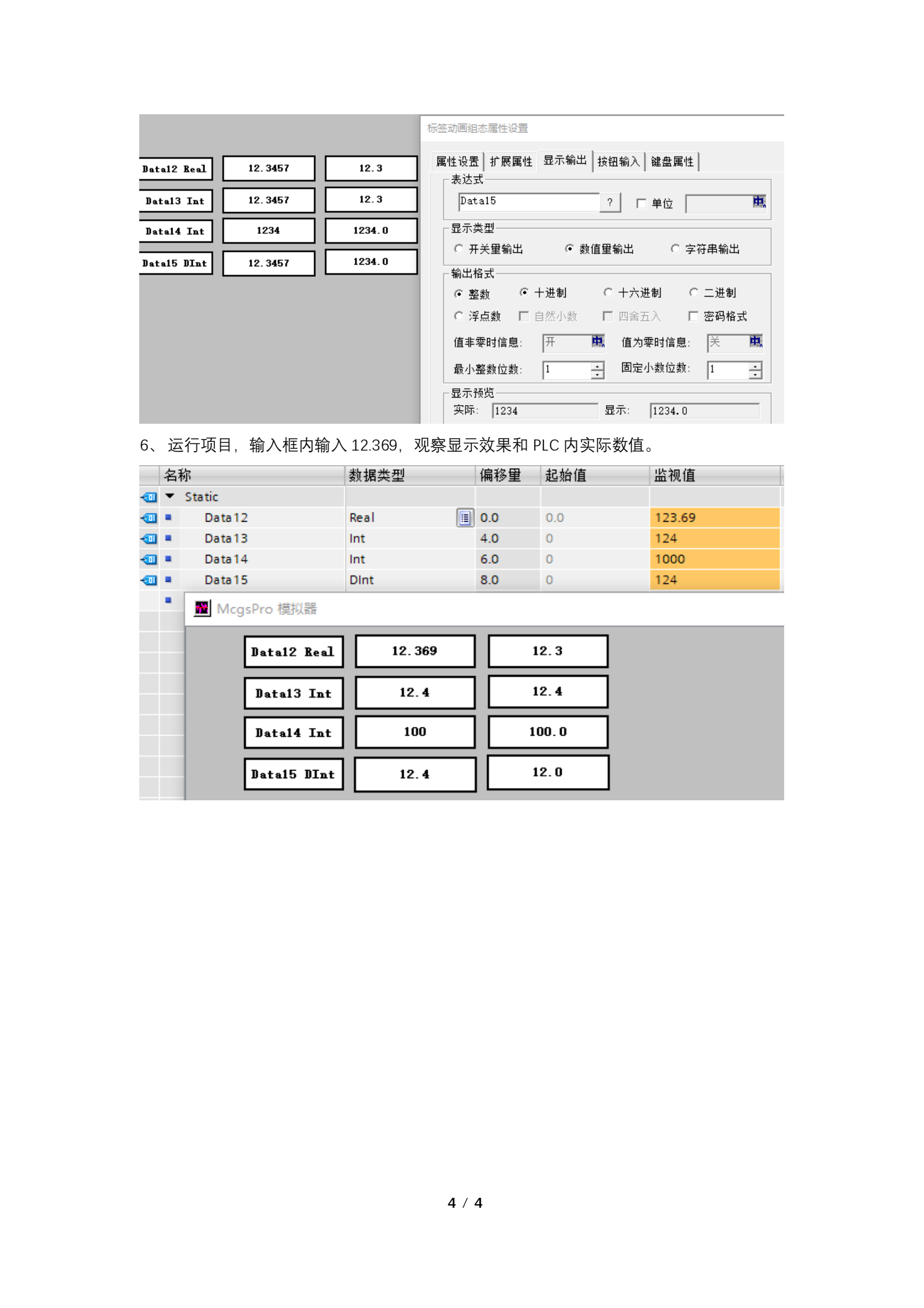

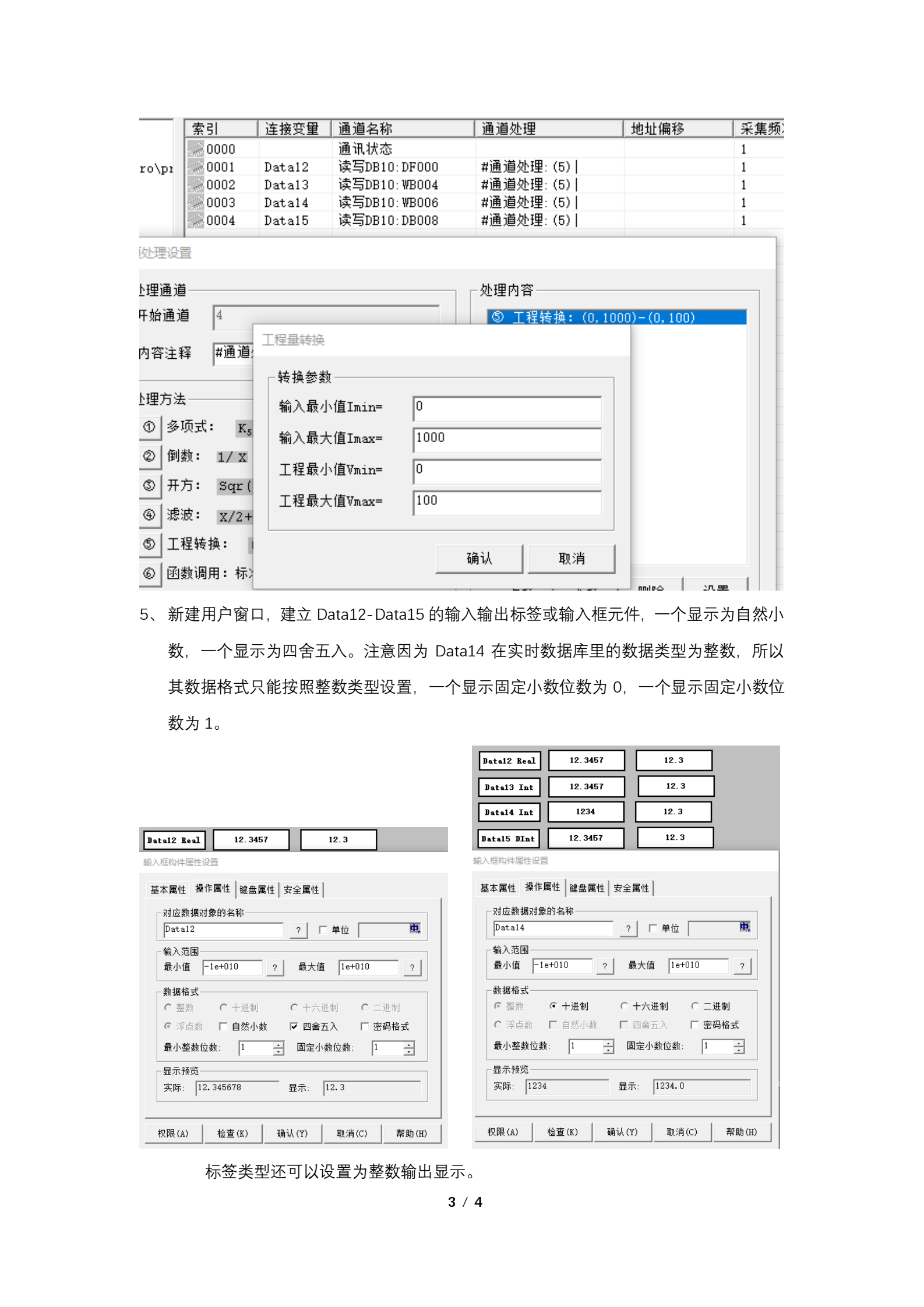

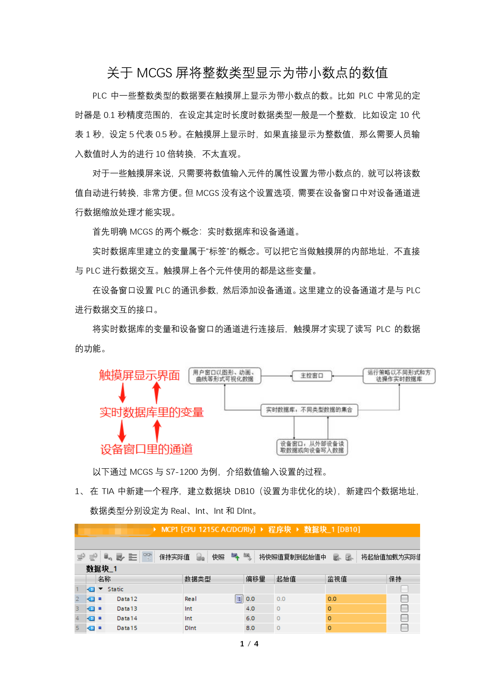

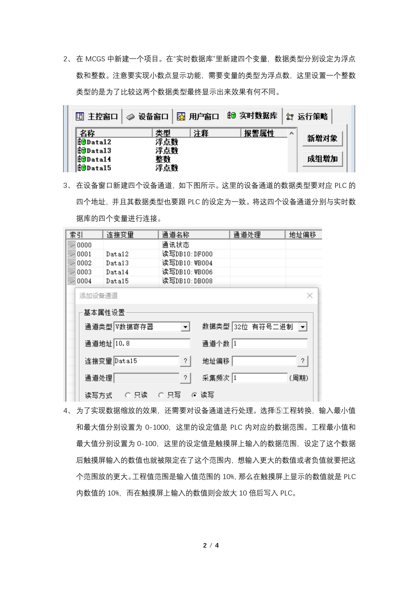

其他论坛有人问这个问题,做了个文档顺便发在这里。
