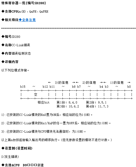

请教大虾:
现有一台Q系列做主站,两台FX3U做从站,CCLIK通讯方式,在触摸屏(昆仑通态)中怎么读取通讯状态?

发表于: 2023-04-14 20:10
主从之间做个常闭信号,主站定时关闭这个信号,做个指示灯显示

发表于: 2023-04-15 08:46
CCLINK通讯就做几个通讯的状态字啊

发表于: 2023-04-28 13:33
Q系列有专门的特殊寄存器和辅助继电器
