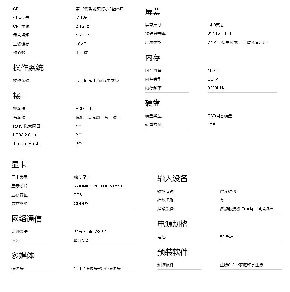

打算换个电脑,请大家帮忙参考一下。主要用来编程,与现场调试。

首先你要确定安装什么软件, 这才是根本

看你用不用虚拟机,用的比较多那内存可以加到32G
然后系统可能要换成专业版的

主要三菱PLC, 触摸屏,都是小型的

我需要XP系统,要装虚拟机

三菱的软件还是比较容易安装的
安装文件3-4G  差不多了

14寸的显示器肯定是够便携了,但是不适合做生产力主力电脑。
轻薄本没有RJ45的口,买转接网卡一定要选个好点的,要不然有可能搜不到通过网线连接的设备。三菱不清楚,但是西门子的有这种情况。或者你买一个便携的无线路由器也能解决。
14寸的本一般都不会带独立的数字小键盘,这个也要考虑清楚,如果要经常输入数字,那就很麻烦。
如果没有3D制图的需求,集显本比独显本更具性价比。这样能把所有功率都用在CPU上,运行速度更快。
英特尔的笔记本CPU分几个版本,U,P,H这三个后缀的不一样,你选的这个是轻薄本专用的,性能释放比H后缀的稍微差一些,但是比U后缀的强。
不知道你的预算是多少,我购物车里边放着一个惠普战99的集显版的,不到七千块。

这年头还有什么需要XP系统的?

T480 ,2000以内,
我同城买的的,8代I7+16+512G=1300,14寸1080P,还带触摸屏,咸鱼估计得小2K
键盘码字还可以,小红点现场还能勉强一战,指纹登录也方便。
内外双电池,现场调试4小时应该没压力。
系统最低可以跑WIN7,主流跑WIN10,.11不推荐。
我的X230淘汰了,主力用T480了。
手里还有一个16.1的惠普暗夜精灵8PRO,12500H+3050 D5 16+512G,性能够强,键盘难用(还带小键盘),真的难用。出门当备用机。新的 买成6K出头好像
调试小型机,不是太老都能干,还有别买 联想小新,低温焊锡,过保必坏。
