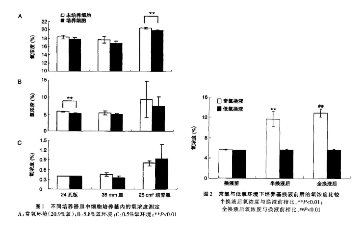

在科研领域,众多学者利用体外细胞培养模型,研究不同氧环境对细胞存活、增殖及分化的影响,包括多种干细胞的增殖和分化、癌细胞的侵袭和扩增,以及滋养层细胞的发生等。在以上细胞培养模型中,培养基是细胞直接暴露和接触的外环境,培养基中的氧浓度是细胞实际接触到的氧环境。但是,在不同氧浓度培养条件下,细胞培养基中的实际氧浓度及其变化情况尚没受到研究者的关注。
培养基中的氧含量可以随着外界氧环境的变化而改变,具体情况如下低氧环境下24孔板和35 mm皿中的氧含量要比25cm2培养瓶稳定;常氧环境下换液使得培养基内的氧含量明显升高,而在低氧环境下换液则对培养基内的氧含量无明显影响。由上可得知在不同氧浓度下的细胞培养模型研究中,严格控制外界环境中的氧浓度,选用合适的细胞培养容器,并且在换液过程中尽量避免或减少培养基与常氧环境的接触,是维持培养基内氧含量稳定的重要因紊。
因此,在进行氧气相关的细胞实验时,不仅应关注细胞培养箱的O2浓度控制是否精确,还要关注培养基内溶解氧的浓度,否则可能极大地影响实验数据的可靠性和重复性。对于如何监测低氧环境对细胞培养基内氧浓度的影响工采网推荐使用英国SST 荧光氧气传感器 (O2传感器) - LOX-02-F。

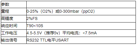

英国SST 荧光氧气传感器 (O2传感器) - LOX-02-F集成温度和压力/高度补偿与其他气体的交叉敏感性zui小(氧气淬灭荧光具有很高选择性)符合RoHS和REACH标准。数字输出(标准3.3V UART),使其易于通信允许输出多个值;氧浓度(%),ppO2(mbar),温度,大气压力测量值不需要外部信号调理电路(可以直接通信到一个微控制器)。具有低电量、外形小巧、对压力变化和脉冲的敏感度zui小等特点,然而由于传感原理,传感器寿命不受暴露于较高氧气浓度的影响且每个传感器在工作温度和氧气压力下进行出厂校准。因此可搭配英国SST 荧光氧气传感器评估板 - LOX-EVB使用。
英国SST 荧光氧气传感器 (O2传感器) LOX-02-F性能:
