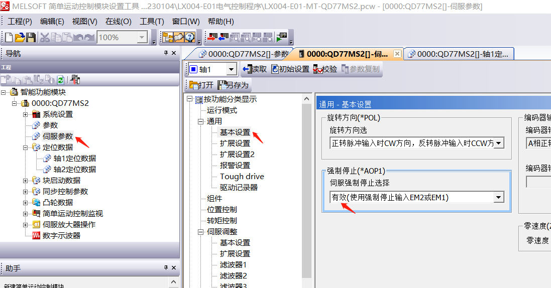

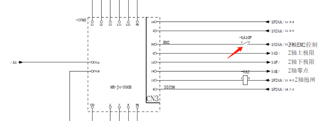

监视MS16模块显示“强制停止输入ON,MD50 ,U0/4231"高手指点一下

是不是选择强制停止有效,而没有控制EM2?
U0/4231
