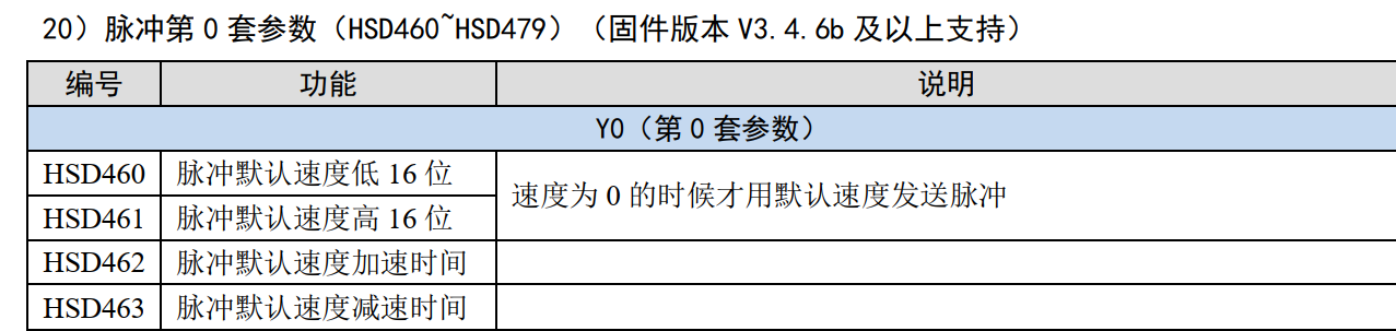

信捷的DRVI、DRVA指令自带加减速的操作数,但是加速和减速是一个值,有什么办法能够把它们分开嘛?查看了手册,也没有相关描述。

这个指令限定 死了加减速时间就是同一个数值;
只要指令执行了,那么启动和停止的斜率就不会发生变化。

三菱有两个寄存器地址,加减速时间可以单独设置

下载积分:+1(絮乱风清) 真诚感谢!已经换PLSR指 ..
