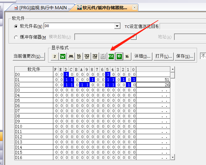

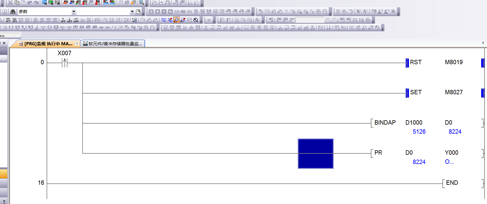

BIN转换ASCLL码(BINDAP)按照手册写好程序,D1000输入5216值,转换的ASCLL码与手册不一样(手册转换后是否 31H 35H5 36H6 32 H2 如图),怎么会事,请大家指导一下谢谢

以16位整数监控

51 26就是16位ASCLL显示值,怎么与手册不一样,是不是我电脑问题

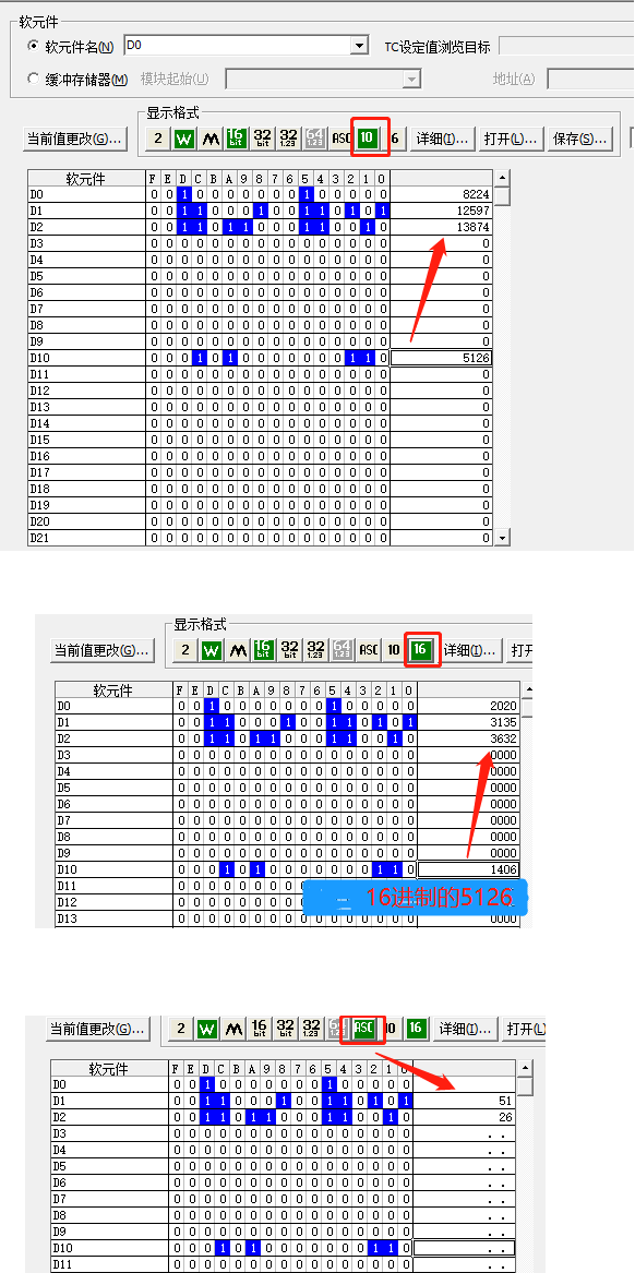

你监控选择了ASCII显示,它显示的“5126”实际上已经是字符了。
切换到16进制模式。
