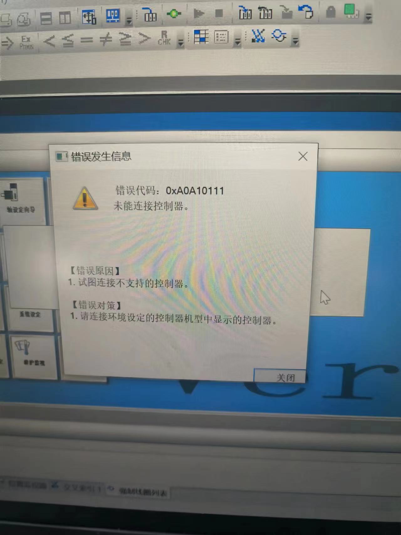

软件是论坛上,版本是mpe720 v7.43中文版;

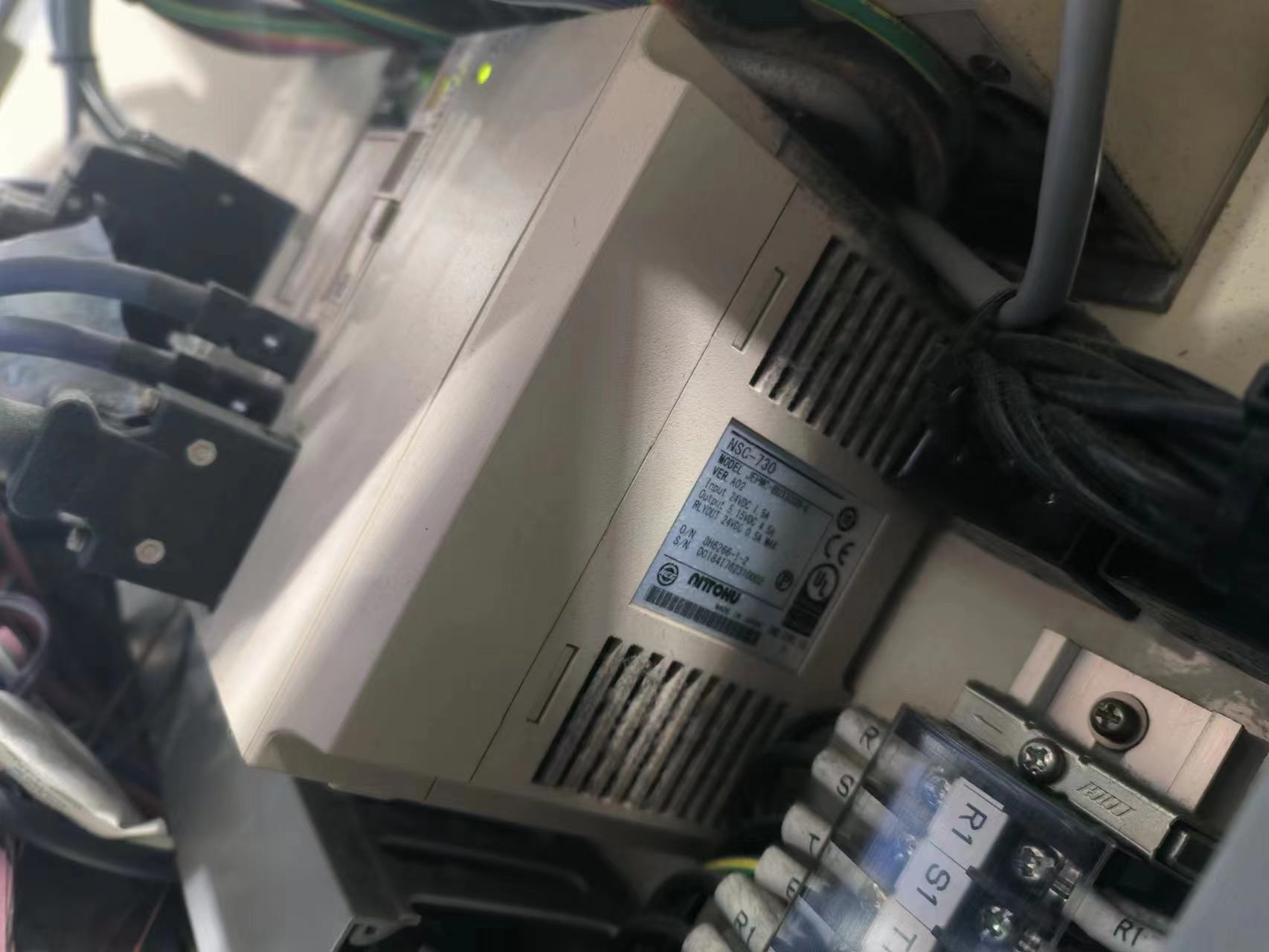

报错不支持的控制器,运动卡CPU是,NSC730;
连接别的控制卡可以,证明软件没问题;
不知道哪个版本支持这个机型?

日特专用软件

5.61以下的可以,或者是CP717也可以!

不好意思,刚试了这两都不行,要用日特专用版!!

5.61版本不支持win10装不上,v6.26版本好像可以
