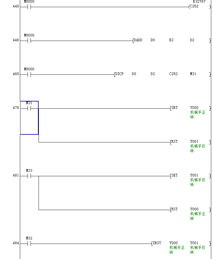

有一个教程上的案例程序一小段看不明白,请大家帮看一下。

增量编码器配合高速计数器确定直流电机方向,用区间比较指令ZCMP,还多出个D2操作数,为何不用比较指令CMP直接比较呢?

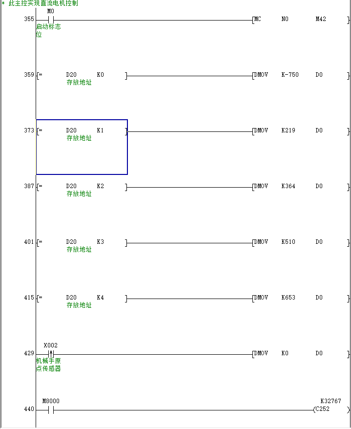

1行嵌套。2,3,4,5,6,7行32位传送。下图传送和比较
1行主控指令,之后传动地址位置,区域比较就搞不懂了,为何要搞出个2?
