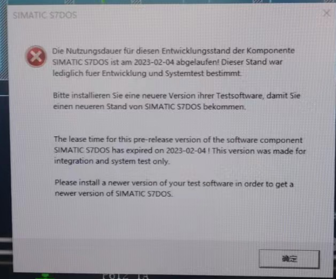

描述:错误
在网上找了好久,有一个老外说可以在官网上下一个补丁,但是有出口限制,下载不了,被拒绝了!谁还有解决的办法?好像不影响使用,但是老是弹出来也是挺烦的!
SIMATICS7DOS组件的此开发状态已于2023-02-04年过期!此状态仅用于开发和系统测试。
物化惠止
参数界面
T602BT602A反应池A反应池B
请安装较新版本的测试软件,让您获得SIMATICS7DOS的最新版本
此软件组件SIMATICS7DOS的预发布版本的租赁时间已于2023-02-04到期!此版本仅用于集成和系统测试
请安装较新版本的测试软件,以获得较新版本的SIMATICS7DOS

为啥不用SP1

我好像遇到过……解决方案好像是重装了电脑系统……不太确定了……因为上次重装系统因为各种各样的软件问题,反复安装了不下十次才算搞定……

回复一下,在网网上找别人下载了,问题解决了!网址如下,下载140M的那个
https://support.industry.siemens.com/cs/document/109812676/simatic-s7-plcsim-advanced-v4-0-service-pack-1-hotfix-1?dti=0&lc=en-WW
