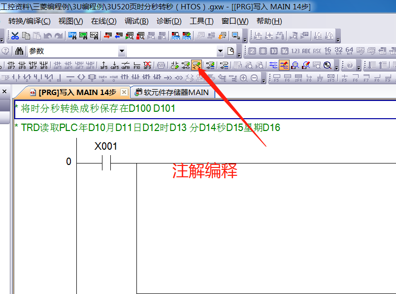

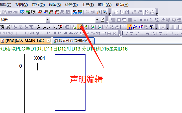

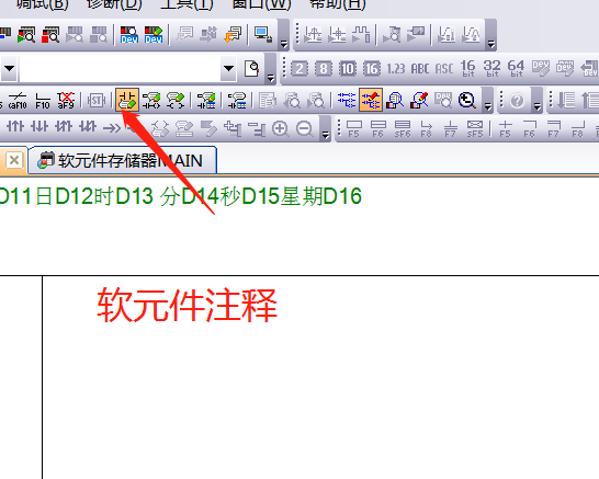

GX Works2编程软件 怎么可以把程序上的(声明编释),(注解编释),(软元件注释)与程序一起下载到PLC上,发觉只能下载软元件注释,其它注释下载不了

不用尝试了,没有这个功能, 我印象中软元件注释也下载不了,不知道你是怎么下载进去的注解

FX系列只能下程序吧

PLC 的参数设置里面,规划存放注释文件区域的容量就可以了.默认是0.

就算注释下载进去了,你也读不出来啊

只要下载了注释,读取的时候会有读取注释的选项,
选择就行了,然后就可以连注释一起读取就可以了.
就连很老的GX Developer都支持的.
