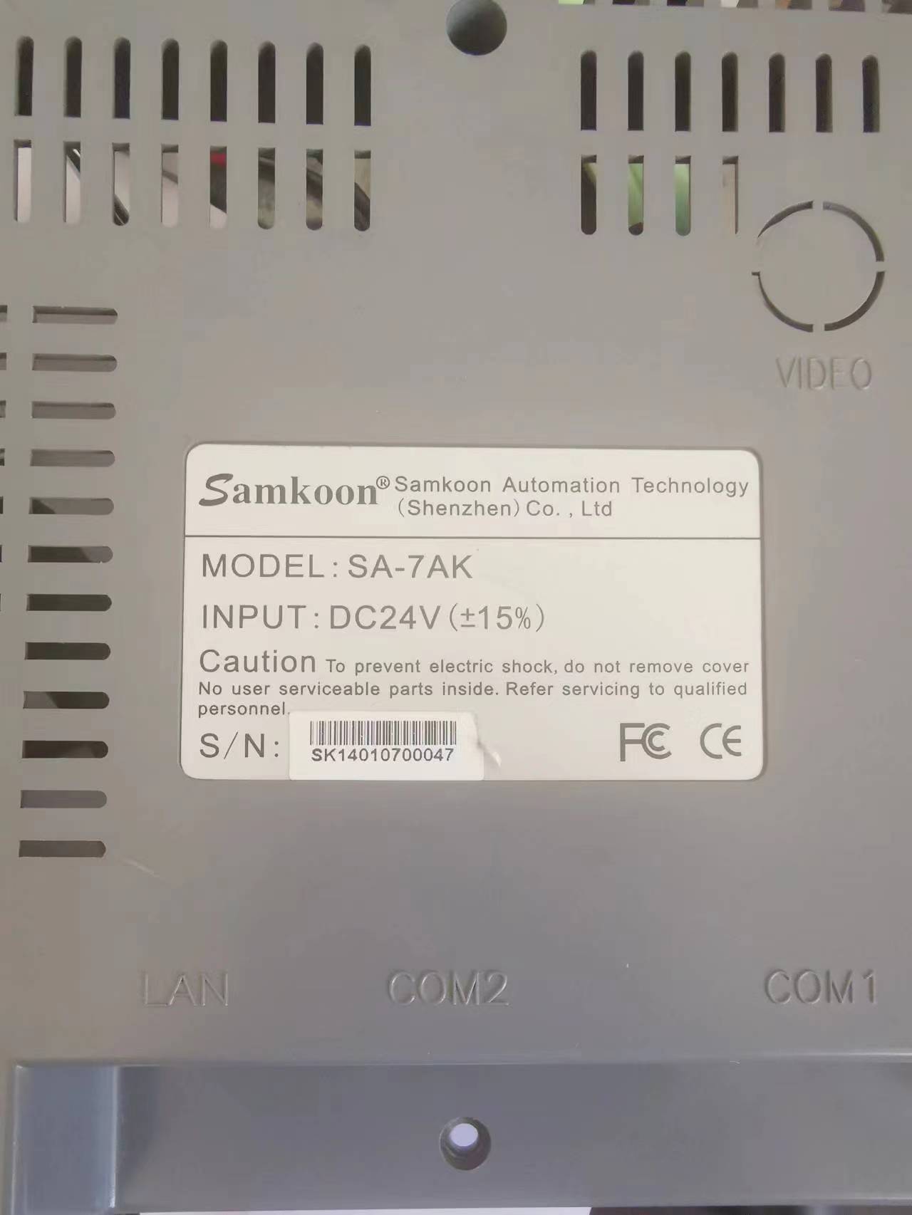

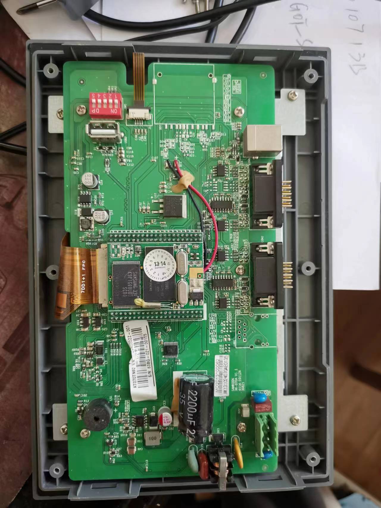

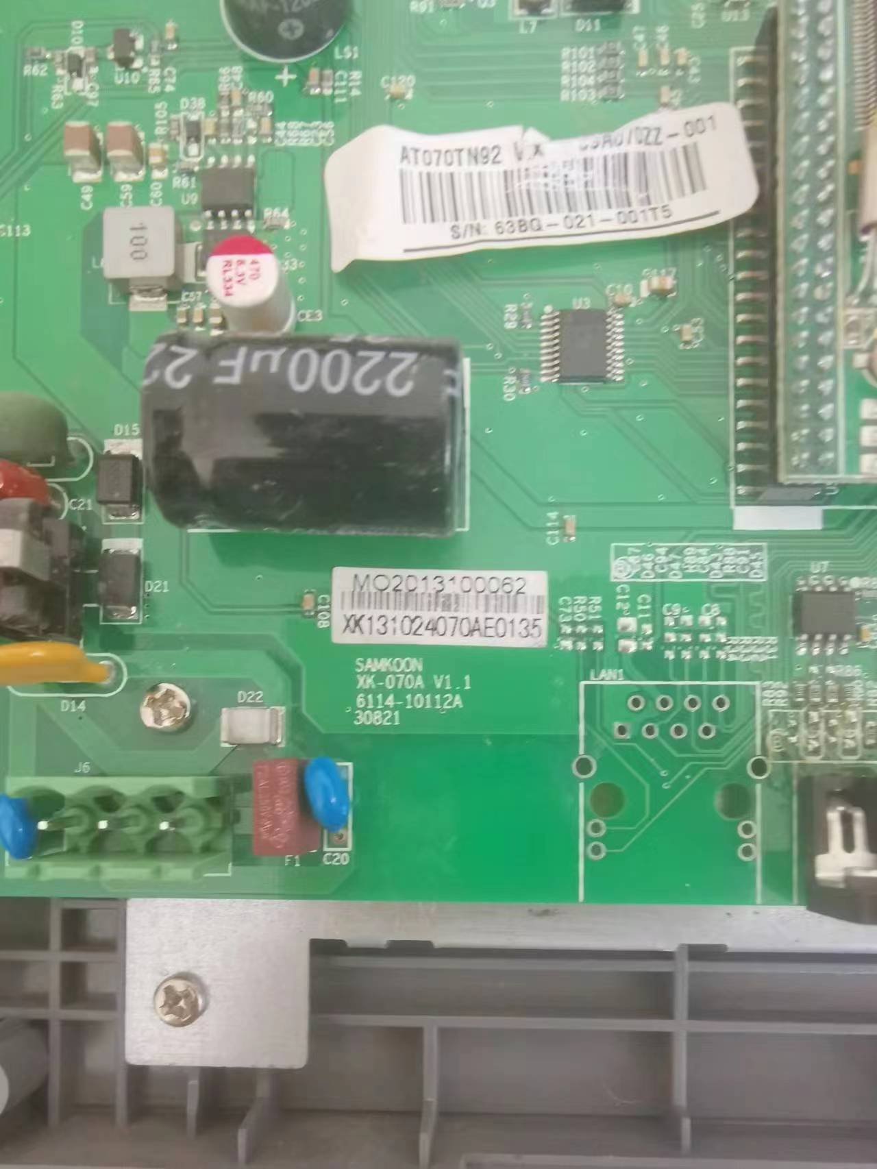

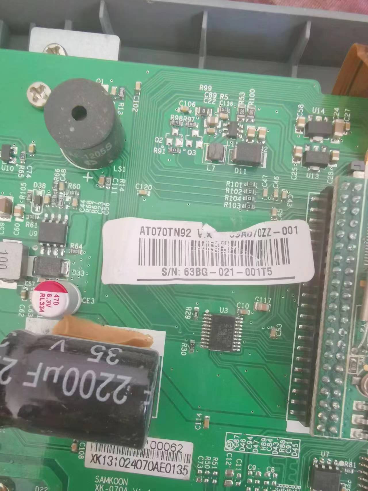

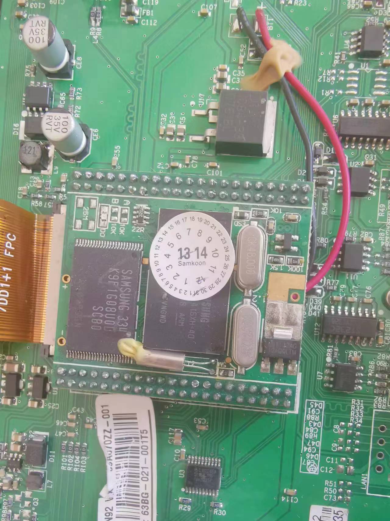

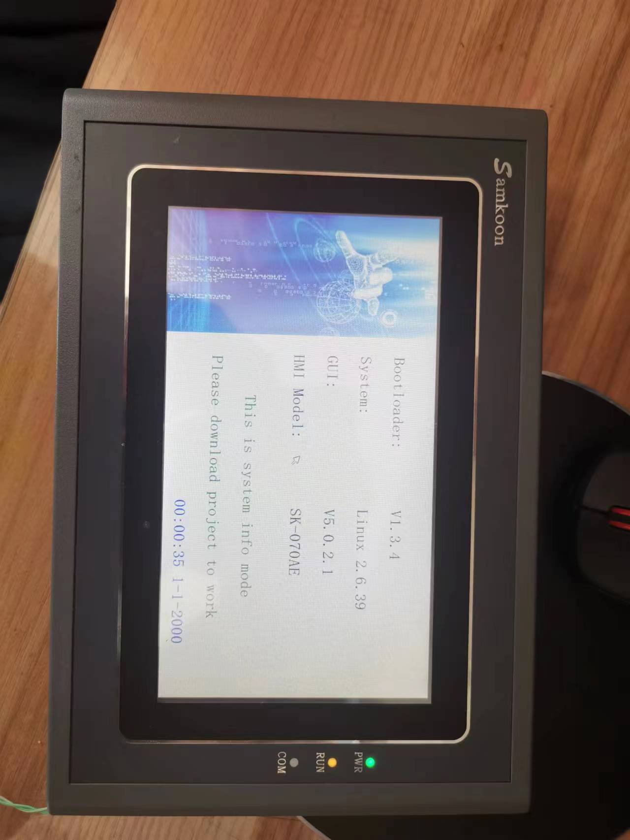

我有一台别人给的显控SA-7AK触摸屏,想利用起来,由于原来没有用过这个牌子的第一次接触,就搜索了一下,但未找到这个型号,后来到显控官网下载了最新版的SATOOL软件,试写了程序准备下载到屏里,结果无论如何都无法联机,也找不到这个型号的屏,后来打了官方客服电话,说要下载SA4.0版本,又重新下载了SA4.0版本,安装驱动,重新编写程序,还是下载不成功,提示项目选择的HMI和实际连接的型号不符无法下载,和官方客服打电话沟通说这个屏型号是客户定制的他们也查不到,屏上的S/N是SK开头的,出厂日期是2014年1月份。不知道哪位有这个屏的资料或者说明书提供一下,谢谢啦。

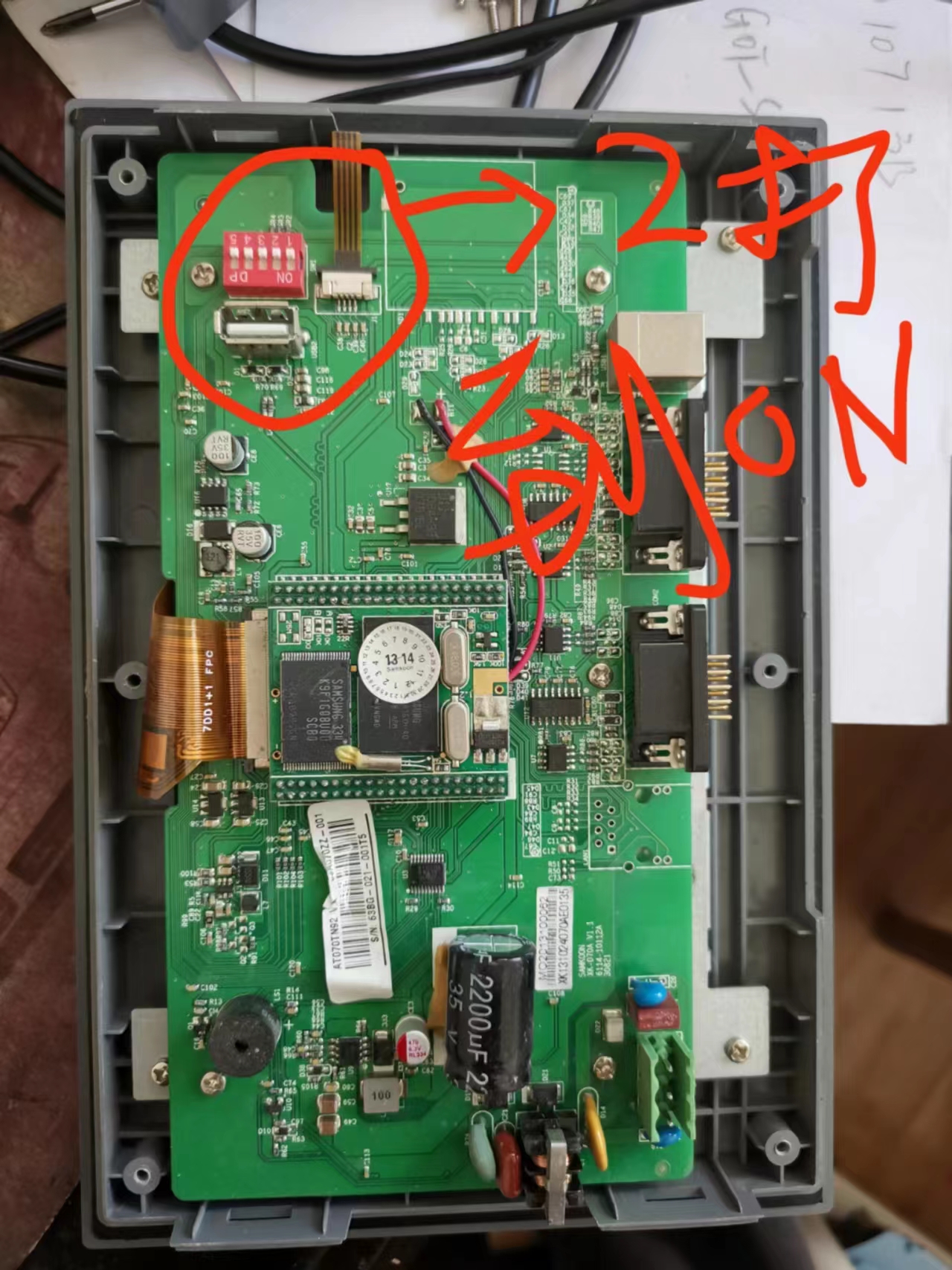

来结贴了,经多方努力终于知道如何获得这个屏的出厂型号了,打开屏后面中间位置的橡胶盖板,然后把下面的拨码开关2打到ON位置,别的开关都不要动,然后给屏接通电源,开机后就会显示屏的实际型号,里面的工程版本号,还有屏的出厂系统版本号。按这个显示的出厂型号去选屏的型号就可以正常上载和下载程序了。 拨码开关2打开
接通电源后会显示

是压彩钢瓦的,已清空了。
